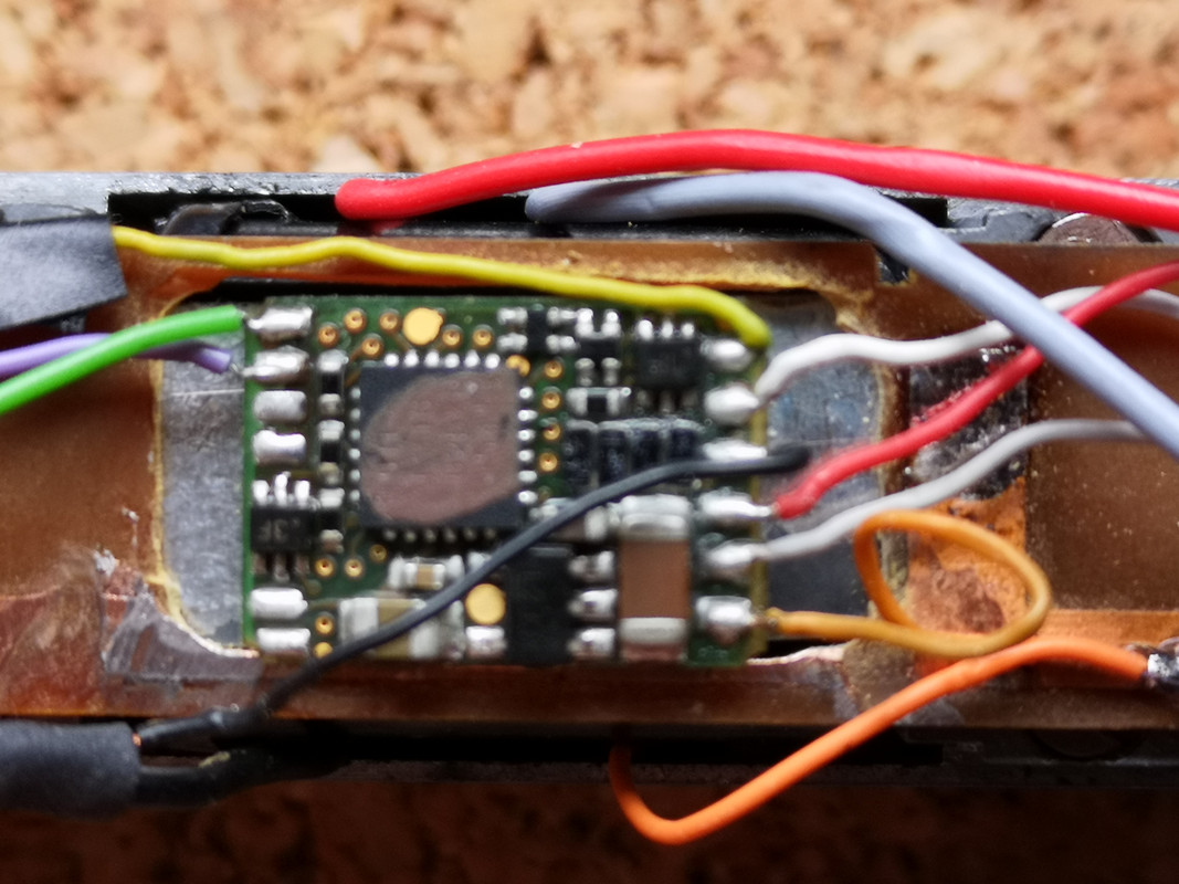

Ik heb de decoder ingebouwd maar heb nu het volgende probleem: de loc rijdt 50cm en stopt dan met knipperende verlichting voor en achter.
Is dan ook niet meer te benaderen.
Als ik hem van de rails afhaal en weer terugplaats doet hij het opnieuw 50cm en stopt dan weer.
Ik weet ook niet welke decoder het is, heeft ook nog 2 extra draden (functies neem ik aan).
Ik stuur een foto mee.
Mvg, Willem
Mvg, Willem
Z21_start met WiFi
Berichten: 5650
Re: Minitrix 2959 naar digitaal?
De decoder is deze: FLEISCHMANN 685303
en dit is de link naar de handleiding: https://www.fleischmann.de/doc/an/2/de/ ... 200667.pdf
CV30 uitlezen zou wat meer informatie kunnen opleveren.
Lid van: mcdespoorstaaf

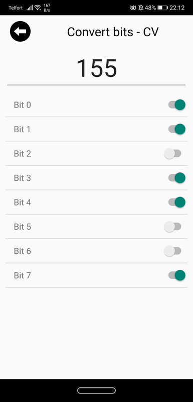

In cv30 staat: 155
Als ik dat uitpluis dan zijn dat bits 0, 1, 3, 4 en 7
Mvg, Willem
Z21_start met WiFi
Berichten: 5650
Oke, dit zou betekenen: Lamp 1 en Lamp 2 kortsluiting (bit 0 en 1), bit 3 en 4 staan niet in de handleiding vermeld, bit 7 zegt oververhitting.
Een onderbuikgevoel zegt: fleischmann maakt geen eigen decoders maar heeft dit over de jaren bij veschillende leveranciers uitbesteedt. Ik vermoedt dat deze eigenlijk bij uhlenbrock vandaan komt. Deze hadden dit verschijnsel ook regelmatig. (zie o.a. hier, let op duitstalig: https://www.1zu160.net/scripte/forum/fo ... ?id=313266 )
Probeer CV60 eens uit te lezen en de waarde langzaam te verhogen (stapjes van 5) totdat dit gedrag weg is. Als dit niet werkt, ik noem de decoders niet voor niets Uhlenschrott (vertaling schrott=afval), vervangen van decoder voor een fatsoenlijke, bijvoorbeeld een DH10C
