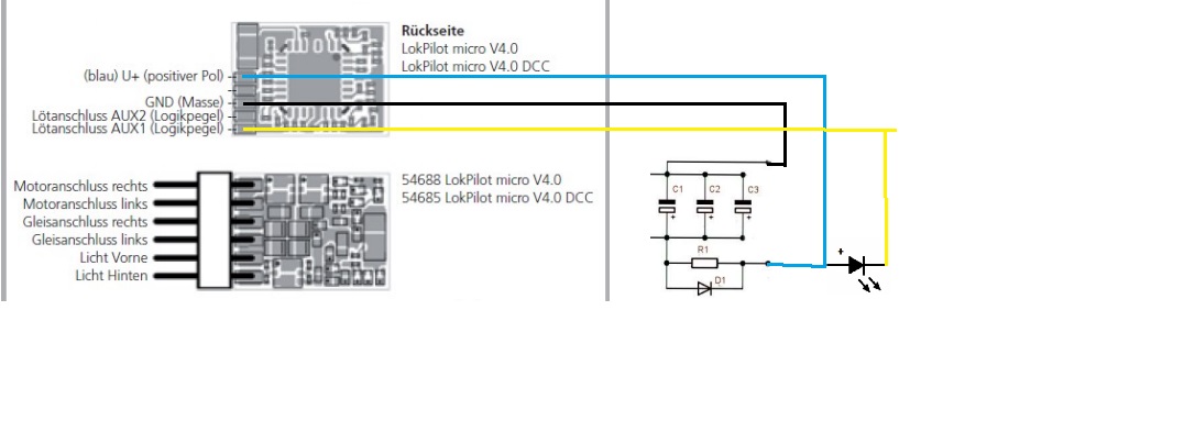

Hallo allemaal,
Ik probeer om bij een lok waar ik een lokbuffer heb ingebouwd ook een automatische koppeling werkend te krijgen. Ik heb het als volgt aangesloten:
Ik heb het ledje als voorbeeld genomen hoe de automatische koppeling aangesloten moet worden. Dat is een SD-modell 1601 digitale koppeling.
Mijn probleem is dat als ik deze schakeling probeer de led blijft branden. Ongeacht of de functie is ingeschakeld of uitgeschakeld. (ik heb deze nog op hoofdlicht staan) Rijrichting maakt hierbij ook niet uit.
Weet iemand hoe ik dit moet aansluiten of programmeren????
Alvast bedankt!

De gedachte is goed, de decoder is je probleem. De aux uitgangen zijn logicPegel en zijn niet echt geschikt voor de digitale koppeling. Wat je kan doen is een moskee gebruiken tussen de aux1 en de V- van de koppeling.
Het zou moeten kunnen door de functies juist te mappen, maar de uitgang gaat daar meestal alleen maar stuk van.ook zal je veel waardes in moeten geven zoals treshold, shunt speed en power van de magneet.
Mijn advies, neem een Zimo MX616 of MX617. Dat maakt dit een stuk makkelijker. Gewoon aansluiten op de decoder, de functie automatisch koppelen selecteren in de decoder en je hoeft niks meer in te stellen.

martindomburg schreef: 27 jun 2021 20:50 Wat je kan doen is een moskee gebruiken tussen de aux1 en de V- van de koppeling.
Allah is groot roepen en hopen dat je de decoder niet opblaast??// :lol: :lol: :lol:
Zullen we er maar een mosfet tussen zetten :)
Of inderdaad een andere decoder die meer uitgangen heeft DH10C-gen2 of Zimo's zoals Martin voorstelde.
