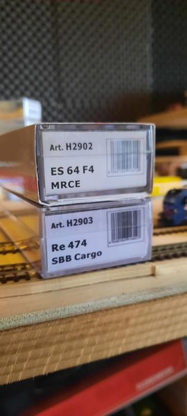

Goeieavond!
Ik heb momenteel een klein angstmoment. Namelijk, ik heb gisteren mijn twee Re474 voorzien van een Zimo MX617N N651. Door deze decoder in de loc te doen rijden ze beide maar een halve baan (ca. 2 m) voordat de chip dusdanig warm wordt dat de loc stil valt. Nu heb ik op facebook ook een post gedaan: https://www.facebook.com/groups/4538942 ... 0359676558.
Nu heb ik op basis van de antwoorden die mij daar zijn gegeven de condensator eruit gesoldeerd en tot heden ook niet overbrugt. (deze handeling heeft één van de twee locs pas gekregen) Nu rijd deze loc waarmee ik het al wel heb gedaan gewoon goed zoals het hoort. alleen na zo'n 3 minuten rijden wordt deze nog steeds heel erg warm, pijnlijk om aan te raken. Komt dit bij mensen bekend voor? Weet iemand toevallig een handeling die zou kunnen verhelpen/verbeteren. Zelf heb ik namelijk 0 ervaring op het gebied van DCC, alleen een chip erin prikken, CV's 1 t/m 5 aanpassen en gaan. Ik heb namelijk geen idee wat nu een goede stap kan zijn . Alvast bedankt!
