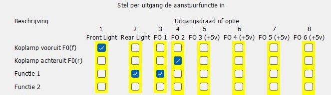

Een vraagje, ik heb een nieuwe loc gekocht, de Fleischmann NS 1600, ik heb daarin gedaan de Zimo MX618N18 decoder, van Roco. Nu rijdt ie goed, maar krijg helaas alleen de achterlichten niet aan de praat. In JMRI staat de instelling goed, in de function map F0(r) icm rear light aangevinkt. Ook heb ik geprobeerd om de loc terug om te bouwen naar dc, dan doen de achterlichten het gewoon goed.

Cool, dat zijn goede opties ga ik zeker even naar kijken. Ben er in elk geval achter dat de achterlichten nu onder functies 1 en 2 zitten. Kreeg ze direct op de console aan in dcc++. Nu met de functiematrix ook goed werkend gekregen. Maar dit lijkt mij een workaround nu ik jullie antwoorden zo lees. Morgen maar eens jullie opties testen! Thx!

Als optie kun je de lichten aan de ene kant met F0 inschakelen en ze dan laten wisselen van wit naar rood al naar gelang de rijrichting, en met F1 hetzelfde aan de andere kant. Je kunt dan bij een trekkende loc de verlichting aan de kant van de wagons uitschakelen. Dit doe je door de volgende CV waardes in te geven: CV 33, 1 : CV 34, 8 : CV 35, 6 : CV 36, 0 : CV125, 52 : CV126, 54 : CV127, 53 : CV 128, 52

Wil je de waarden ingeven in JMRI DecoderPro
Tabblad Functietoewijzing
Tabblad Licht
Voordeel is dat je een extra functie uitgang overhoud, F2

Functietoewijzing is inderdaad voor mij de way to go. Vandaag een NS2207 binnen gekregen, gekoppeld aan jmri en ook weer de lampen toegewezen met de funtietoewijzing. Werkt top! Bedankt allemaal!
