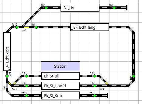

Hallo allemaal, ik ben nieuw op dit forum. Ik heb me op de daarvoor bedoelde plek geintroduceerd, dus dat laat ik hier achterwege.
Ik heb het volgende probleem met Rocrail en/of de DR5000 (Firmware versie 1.5.5) van Digkeijs.
Zodra ik twee locs elk volgens een eigen dienstrooster laat rijden, ontstaat er een vertraging in het verwerken van de commando’s die horen bij de bezetmelders, waardoor locs te ver doorrijden tot op en over wissels, met aanrijdingen tot gevolg. Echter, wanneer de dienstroosters elk afzonderlijk uitgevoerd worden, stoppen de locs keurig op de bedoelde plek.
Hierbij mijn afbeelding van mijn testbaantje.
De details van mijn probleem:
Een loc (1) rijdt een dienstrooster een rondje met de klok mee, de volgende blokken: Bk_St_Bij -> Bk_Bcht_kort -> Bk_Bcht_lang -> Bk_St_Bij. Bij elke aankomst op Bk_St_Bij stopt de loc, volgens een enter (fb5) en in melding (fb8). Vervolgens triggert het dienstrooster zichzelf en herhaalt dit zich oneindig.
Een andere loc (2) rijdt volgens een ander dienstrooster en staat op een bepaald moment op Bk_St_hoofd, te wachten op het vrijgeven van Bk_Bcht_kort om te kunnen rijden naar Bk_Hv.
Wanneer Loc 1 Bk_St_Bij binnenrijdt om te stoppen bij fb8 vertrekt loc 2 vanuit Bk_St_Hoofd. Het lijkt erop dat doordat dit vertrek samenvalt met de enter en in procedure van loc 1 in het blok, loc 1 te laat zijn stopcommando ontvangt en pas op wissel sw3 stopt.
Wanneer het dienstrooster solo gereden wordt (onafhankelijk van welke lok volgens dat rooster rijdt), dan stopt de loc altijd netjes op (of vlak na) de juiste bezetmelder. Maar zodra ik de roosters tegelijkertijd activeer, reageert de loc in Bk_St_Bij veel te laat, waardoor de loc pas op of na de wissel stopt.
Herkent iemand dit probleem? En zou het aan de Rocrail software of server liggen of aan de DR5000? Het ligt volgens mij niet aan de locdecoders, aangezien het probleem zich voordoet met alle 3 mijn locs, maar nooit wanneer ik ze solo laat rijden.

Lastige kwestie. Het zal waarschijnlijk niet aan de centrale liggen maar aan een instelling in RocRail. Deze vraag kan je denk ik daarom beter stellen op het rocrailforum. Ze helpen je daar graag.
Als je daar om hulp voor de functies van Rocrail vraagt moet je de rocrail.ini, plan.xml en trace bestanden mee sturen. Zonder deze informatie is hulp niet mogelijk.

Hallo Erwin,
Het leek mij zelf eerder een probleem van de DR5000, aangezien ik de bezetmelders in de Rocrail interface wel steeds direct zie reageren (rood oplichten) wanneer een loc passeert. Nu kan er natuurlijk vertraging zitten tussen het ontvangen van de bezetmelding en het versturen van de stop opdracht naar de DR5000. Maar waarom zou Rocrail dat wel doen wanneer er meerdere locs volgens twee dienstroosters rijden en niet wanneer een loc solo datzelfde dienstrooster rijdt? Dat kan geen instelling zijn, volgens mij, want dat is in geen enkele situatie de bedoeling.
Ik ben ervan overtuigd dat het een fout is een zeker geen bedoeld gedrag. Nu nog de oorzaak vinden. Ik postte het hier juist omdat ik verwacht bij het rocrail forum te horen dat het waarschijnlijk aan de DR5000 ligt en bij Digikeijs waarschijnlijk aan Rocrail. De kans dat ik iemand aantref met hetzelfde probleem is hier een stuk groter, zolang ik niet zeker weet elk van de twee de oorzaak is.

Hoi Ronald,
Alleen met de genoemde bestanden erbij is het voor een ander mogelijk om de oorzaak van het probleem te traceren. Dit kan aan de DR5000 liggen, maar ik vermoed iets anders. RocRail is geen eenvoudig programma, vergeet ergens een vinkje of een relatie verkeerd en er is onverwacht gedrag.
Werkt het wel goed met twee treinen zonder dienstrooster? Dus in de automode? Je kan ook per blok definiëren welke lok wordt toegelaten. Daarmee zou je in dit geval dezelfde routes kunnen verkrijgen.
Nog een ding: het is niet logisch dat trein 2 wacht op vrijgave van blok St_bij. Als blok bk_kort vrij is zou trein 2 kunnen vertrekken.

Hoi Erwin,
bedankt voor je reactie!
De loc 2 in Bk_St_Hoofd wacht ook niet op vrijgave van Bk_St_bij, maar op vrijgave van Bk_bcht_kort. De locs rijden en stoppen perfect op de juiste plaats in auto mode. En ook met een dienstrooster (als het tenminste de enige loc is die rijdt). Het gaat pas mis als tegelijkertijd loc 1 moet stoppen tijdens het volgen van dienstrooster X en loc 2 moet vertrekken volgens Dienstrooster Y.

Ik kan als ik wil het probleem voor deze testbaan wel oplossen door dienstroosters verder uit elkaar te trekken en de ene loc te laten wachten tot de andere daadwerkelijk gestopt is. Maar dat is dan een oplossing voor dit testbaantje. Wanneer ik straks een veel grotere baan heb waar misschien wel 6 tot 8 locs tegelijkertijd volgens een dienstrooster rijden, dan kan ik alle mogelijk voorkomende scenario's niet voorzien en voorkomen. Dit hoort gewoon te werken volgens mij.

Dank voor je reactie. Ik heb echt nog geen idee wat het probleem is. Als dat inderdaad de software is, dan ruil ik die graag in voor betere. Maar ik ben vast niet de eerste/enige met dit probleem, dus ik hoop mensen te vinden die een vergelijkbaar probleem hebben ervaren en vervolgens hebben opgelost.
Overigens kan ik mij ook niet voorstellen dat de software die ik nu gebruik zo slecht is dat 'ie niet met twee locs kan omgaan...

Nog ter info,
De verder setup van het testbaantje: bezetmelders gekoppeld aan een DR4088 via de ext88N poort van de DR5000.De DR5000 is aan mijn laptop verbonden via USB. De drie COM poorten die bij de installatie zijn toegewezen komen overeen met de configuratie in de DR5000. Netjes de handleiding gevolgd...
Alle communicatie vindt ook plaats. Echter soms zit er vertraging in, met aanrijdingen tot gevolg...

Wim,
ik weet niet zeker of ik je vraag niet begrijp, maar de communicatie via RocRail (Laptop) en de DR5000 loopt via de USB kabel, niet via een netwerk.
DR Command (COM5), XpressNet (COM3) en LocoNet (COM4).
De bezetmelders zijn verbonden via ext88N IN, conform de handleiding van Digikeijs.
In Rocrail heb ik de centrale geconfigureerd voor Loconet (COM4), baudrate 57600.

En hier ga je dus de fout in want dat is bij de DR5000 standaard 115200.RolandOffereins schreef: ↑30 dec 2021 13:55

Bijzonder, want ik heb deze waarde uit de handleiding overgenomen. Inmiddels ook 115200 geprobeerd, maar dat maakt echt geen verschil.
Overigens heb ik het ook via WLAN geprobeerd, en dat hielp helaas ook niet. Steeds hetzelfde probleem. Zolang er maar 1 dienstrooster actief is, stopt de loc op de daartoe aangewezen plek. Zodra een andere loc tegelijkertijd opdrachten krijgt volgens een ander dienstrooster, dan stopt de loc niet op de juiste plek, maar veel te laat. Kan zo maar 20 cm schelen.

@RolandOffereins zou jij even op deze site willen kijken en jouw instellingen willen nalopen
https://wiki.rocrail.net/doku.php?id=dr5000-nl
Dit voorval zit in de Xpressnet netwerk of het loconetwerk als deze niet op LNTCP protocol staat, en dat laatste moet Roland even nakijken. Verder was baudrate 57600 goed.
Mocht het daarna niet werken, en dan ben ik het met @Wim Ros eens, gooi die DR5000 de vuilcontainer in en koop dan een betrouwbare centrale zonder chinese B-kwaliteit meuk erin. Als deze baan nog groter, en de centrale nog meer prikkels moet verwerken gaat het alsnog mis.
Met vriendelijke groet, Mark

Mark, bedankt voor de tip.
Het LNTCP protocol moet worden gebruikt wanneer ik een LAN of WLAN icm Loconet gebruik. Wanneer ik USB gebruik icm Loconet, dan zou het Locobuffer moeten zijn. Tenminste dat begrijp ik uit de Rocrail handleiding.
Ik weet te weinig van de centrales om hen onderling te kunnen beoordelen, maar wanneer er al problemen ontstaan bij 2 locs, dan zou ik toch nooit de enige zijn met dit probleem?

Het in dit item vermelde probleem heb ik ook gehad met rocrail maar ik heb het opgelost door de loc snelheid aan te passen en de blok afrem waarden in te stellen heb nu geen problemen meer stoppen op de juiste plaats zonder doorschieten

Hoewel ik de opmerkingen m.b.t. het verschil tussen bijv. de zwarte Z21 en de DR5000 ondersteun (de Z21 is gewoon veel degelijker uitgevoerd), betekent dit niet, dat de DR5000 zomaar weggezet kan worden als een waardeloze centrale. De DR5000 is meer dan de helft goedkoper en dat verschil komt ergens door. Maar zoals Wim al schrijft: de DR5000 kan zeker 2 treinen tegelijk ondersteunen. Bij mij zijn het er zelfs 12 in combinatie met iTrain en geen centje pijn.
Het probleem zit ergens anders. En v.w.b. leercurves: niet ieder van ons kan de noordwand van de Eiger in 1 keer beklimmen, Rocrail is mooi, en dat is Koploper ook. Maar iTrain vind ik zelf eenvoudiger te leren en gebruiksvriendelijker.
Tot slot: de DR5000 werkt toch echt met 115200 Baud. Kies voor de verbinding met de DR5000 via je USB poort Loconet. Althans, zo werkt dat in iTrain.
