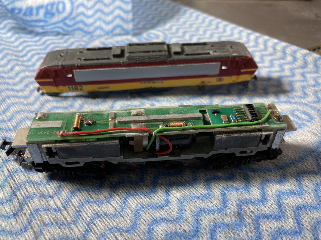

Kunnen jullie mij helpen met het volgende
Ik gebruik een Br120 onderstel van minitrix 11416-a voor mijn Benelux HLE-11 kap.
Qua hoogte past dit net.
Nu ben ik opzoek naar een steek decoder ( die ik vast soldeer later) die niet te warm wordt ivm beperkte ruimte langs de kap.
Er hoeven niet veel functies op te zitten. Alleen goed rijden en licht wissel.
De HLE gebruik ik icm met een Benelux stuurstand waar een functie decoder in moet voor de front/sluit seinen.
Welke decoders zouden voor mij goed zijn?

Foto van het onderstel

Een Kuehn 045 of D&H-10 lijkt me prima, voor de stuurstand heeft D&H ook functiedecoders.
Past de kap zonder (veel) extra werk op het onderstel?

D&H 10C is platter dan een N045, die zal dan beter passen bij minder ruimte Klopt de bedrading wel?

Wim Ros schreef: 16 jan 2022 13:16 D&H 10C is platter dan een N045, die zal dan beter passen bij minder ruimte Klopt de bedrading wel?
Zo heb ik hem gekocht. Bedrading is voor te kiezen bovenleiding of rails

Bedrading is origineel. Tevens zou ik hier ook een dh10c adviseren. Die is erg plat en werken altijd erg goed met minitrix.

Klopt het als ik hem meteen erin wil steken dat ik de Dh10c-4 nodig heb?
