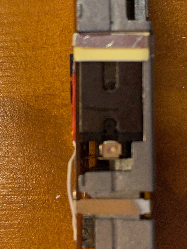

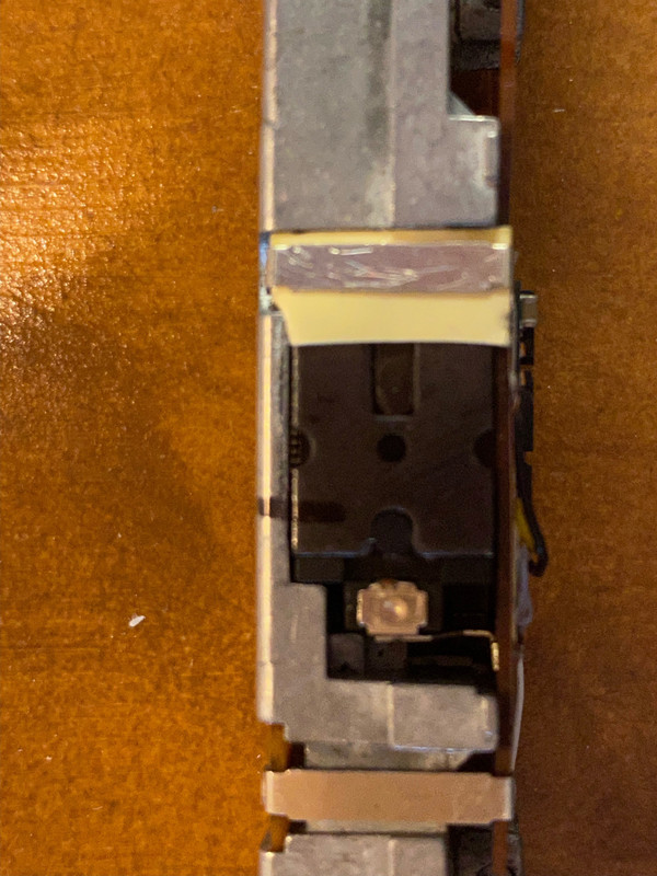

Ik heb een foto gemaakt van de printplaat voor het geval iemand iets ziet wat ik niet zie. :|

Foto's van de beide zijkanten van de motor maken. m.n. de koolborstel aansluitingen.

Ik weet niet of je hier wat aan hebt Wim

Dit lijkt me een goed plan. Maar als alles klopt en ik zie verder ook niks geks op de foto's, motor en decoder gewisseld dan wordt het moeilijk.
