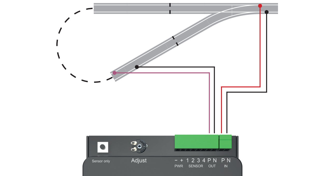

ik heb de z21 multiloop gekocht om een keerlus te verhelpen nu ben ik niet zo technisch en zou hier graag hulp voor willen hebben om deze aan te sluiten
zelf al wat geprobeerd maar ik krijg het niet voor elkaar wie zou mij kunnen helpen

Hi Jaap,
in welke variant wil je dit ding gebruiken?
Met de bezetmelders voor kortsluitvrije omschakeling, of in de stand dat met kortsluitdetectie?
De 1e stand is moeilijker te implementeren dan de 2e
Guus

hij moet omschakelen in de keerlus dat is het enige wat hij moet doen

Jaap, dat snappen we de meeste hier op dit forum dat een keerlusmodule er is om de stroom probleemloos om te schakelen in een keerlus.
Echter niemand hier op dit forum kent jouw modelbaan, dus de situatie waar die ingebouwd dient te worden.
In de handleiding van de Z21 staan verschillende aansluitvoorbeelden, zowel analoog als digitaal. Met en zonder bezetmelding.
Welke wil jij gebruiken? Met bezetmelding pagina 7 en 8 (@piksov met bezetmelding zijn er zelfs 2 smaken) of de kortsluiting variant en dat is dan pagina 6 van de handleiding
En is dit antwoordt niet voldoende geweest, even om support vragen bij de winkelier die hem jouw verkocht heeft.
Met vriendelijke groet, Mark

Dan nog een keer proberen jouw te helpen:
Beste Jaap,
Heb jij in jouw baan bezetmelders???
Zo ja, wil jij deze ook inbouwen in de keerlus????
Ik las ook dat jij zelf wat geprobeerd heb, waar loop je tegen aan??? Beter gezegd, wat heb jij geprobeerd?? Welk draad waar aangesloten bijvoorbeeld

in de simpelste variant ... (niet per se de best variant, maar laten we het ding eerst eens aan de gang proberen te krijgen)
Er zitten 2 groene blokjes op dit apparaat,
1 blokje van 2, hierop sluit je je digitale spanning aan
Op de 2 aansluitingen daar gelijk naast, op het grotere groene blokje sluit je de rails -in- de keerlus aan.
Je moet de keerlus op 2 plaatsen isoleren van de rest van de baan, die isolatie moeten in beide rails worden gemaakt.
Als laatste moet het lampje 'sensor only' UIT zijn, doet ie dat wel, dan moet je het knopje bij sensor only 3 seconden indrukken, dan zou het lampje uit moeten gaan
succes,
Guus
