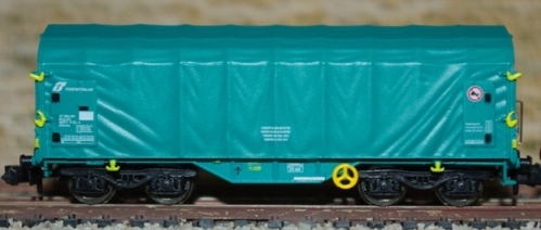

Een kort fotografisch verslag, zoals beloofd. In het middelpunt staat de 35003-A van de ERR/CFL-Cargo. De wagens zijn van dezelfde constructie als de eerder in dit draadje gepresenteerde wagens. Technisch zijn er ook geen verschillen, een echte kleurvariant dus. De wagen wordt overigens aangeboden door MTR Mende (speciale serie) maar volgens mij heeft H@ns er ook een paar meegenomen vanuit Stuttgart (ook de andere variant, de 35004-A, ERR/Veolia transport).
Bon, kort maar krachtig enkele foto's.
Als afsluiter de betreffende wagen naast de MU 35001-A, ook van MTR Mende. De wagens uit deze serie zijn lang en breed uitverkocht. Maar met deze wagen hebben we een prima wagentje in de juiste blauwe kleurstelling. Kan prima met de bestaande wagen gecombineerd worden en in de toekomst ook met de ronde huiven (Steel, RCA van de ÖBB) of, om het rode een beetje te doorbreken met de NS Cargo's.
Bon, topmodelletjes dus weer.
