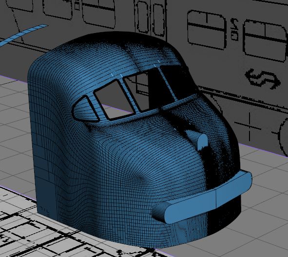

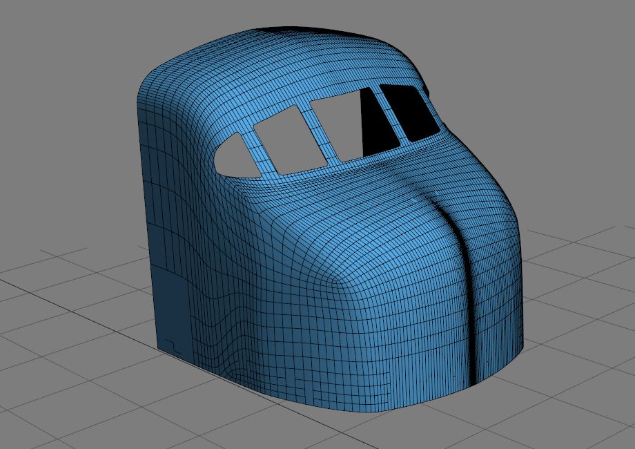

HoiHoi,
toch maar weer eens gekeken in hoeverre ik de kop goed kan krijgen,
op de volgende screen lijkt de kop tegen te vallen, maar met de attributen erop (lichten) ziet het er al beter uit!
nu zit ik met 1 ding,, om de ramen te kunnen printen moet ik ongeveer 0,9mm aanhouden!
zoals je op de screen ziet zitten de ramen er 0,9mm van elkaar af!
maar in het echt zit hier maar een fractie van een paar centimeters tussen!
hebben jullie ideeen of suggesties?
want ze lijken nu erg breed?

Hoi Jettuh,
Open gat houden en dan in transparant materiaal de ruit als een geheel met richels als spijlen.
Is dit mischien iets?
Of open gat en dan moet de koper er maar zelf spijltjes in maken.
Vergeet alleen niet om het gat voor de kopeling te houden in de neus.
Groetjes, Rob

Floris Dilz gaf mij wel een goed antwoord @ beneluxspoor,
namelijk zo laten, en dat mensen zelf extra weg kunnen vijlen als ze het te breed vinden

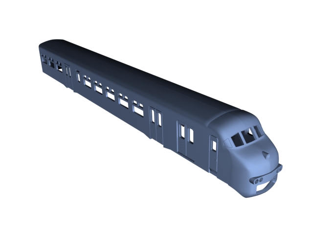

edit: denk dat dit model wel eens kan gaan lukken:
- v3.JPG (80.22 KiB) 37924 keer bekeken
Re: SpoorObjecten: Plan V/T
Ik heb het grootste vertrouwen erin

Mitchell,
ik vind het er helemaal niet zo slecht uitzien hoor !

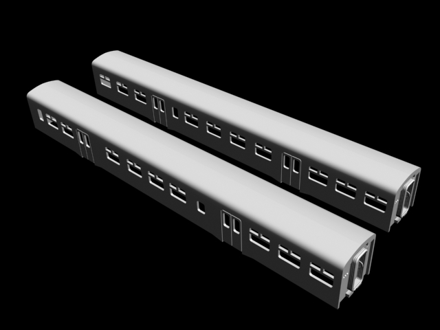

hier nog eentje waarbij ik ramen test!
ben nog niet blij met de bagage deuren!
Ohhhhh ja Mitchel, hier zat ik al een tijd op te hopen. Prachtig dit gaat vast goed komen, gezien je andere creaties!

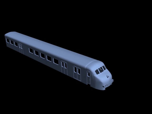

Leuk om te horen Johan!
allereerst word er alleen een Plan V gemaakt en een Plan V gereviseerd
later zal de Plan T pas arriveren!
Plan V is uitstekend voor mij en heel leuk dat je gelijk twee versies maakt. Ik zal vast gaan sparen.

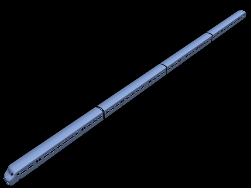

Zojuist eerste tussenbak van de Plan T af,, nu even eten,, en dan snel de 2e tussenbak!
daarna zal ik die ook bestellen! en hoop ik dat ik die voor 9oktober binnen heb!
Dat gaat dus wel goed komen!
