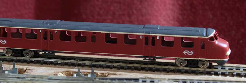

Hallo Allemaal,
Gisteren kreeg ik het eerste complete Plan U stel in handen die mooi in de verf zit.
Dus maar een paar foto's leek me wel op zijn plaats en de complimenten voor de man die het model in de verf gezet heeft voor me. Helemaal top.
Het is een juweeltje geworden.
Maar nog wel geduld heren want ik moet met de bodems nog aan de gang om de koppelingen te herzien.
Nu Paul zulke mooie koppelingen gemaakt heeft kan ik niet achter blijven.
Groeten Frits

Super mooi Frits ik wou dat ik het ook zo kon :o :o

Wow, dat is iets waar je U tegen zegt! Dat is mooi gedaan Frits.
Heb nu al zin om aan eentje te beginnen!

Aan het strakke jasje te zien, neem ik aan dat dit een voorbeeld is van wat je van VDM kan verwachten?
Bouwe
Berichten: 1310
Re: Plan U in N
Bericht door Bouwe »
Heb het grote vermoeden dat dit kapjes zijn van VDM, ik zie zelfs de deurklinken op de deuren en de klinknagels op het dak wow! :o

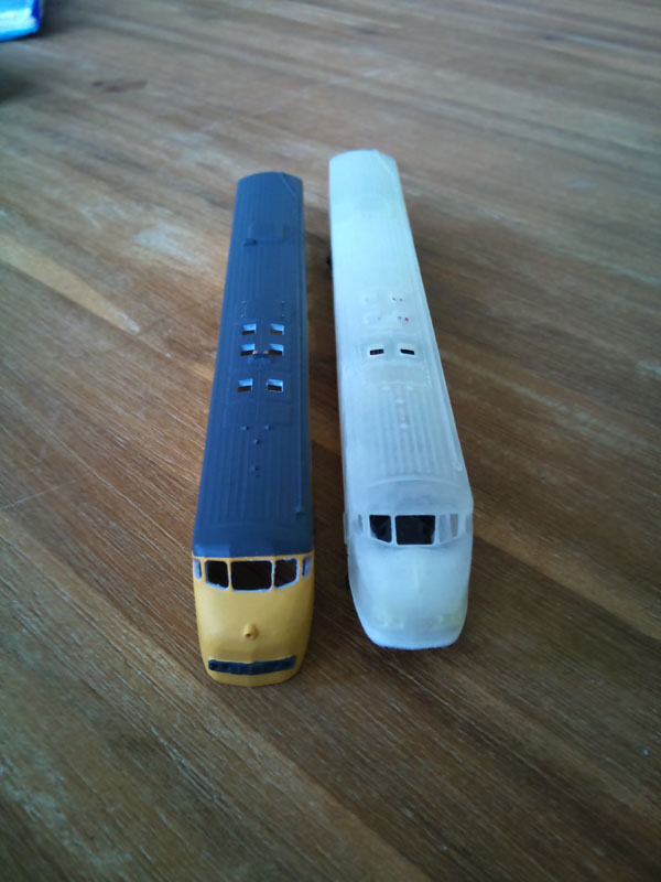

Na lang wachten eindelijk de mBDk in Frosted Ultra Detail binnen.
Ik heb al wat ervaringen gehoord/gelezen, de een wat minder positief dan de ander. Ik moet voor de kap van de Plan U zeggen dat het me na de negatieve ervaringen van sommige andere absoluut niet tegenvalt. De kap heeft de neiging iets naar binnen te trekken maar door de bodem er onder te plaatsen komt dat helemaal goed. Ik heb dezelfde wanddiktes gebruikt als voor WSF, dus standaard 1mm.
Ik had ook wat anders besteld dat ik oorspronkelijk voor printen in titanium had getekend. Dat werd in titanium iets te duur maar voor FUD viel de prijs erg mee. Het resultaat is echter niet goed. Gezien de dunne constructie was dat eigenlijk ook te verwachten, het materiaal heeft nu eenmaal beperkingen.
Ik zal daar wat later foto's van plaatsen maar voor nu een vergelijk tussen een gespoten VDM kap en een onbehandelde Shapeways FUD kap. De details op de FUD kap zijn echt bijzonder goed.
Het is eigenlijk nog afwachten wat het materiaal naar verloop van tijd gaat doen (krimp en dergelijke)
