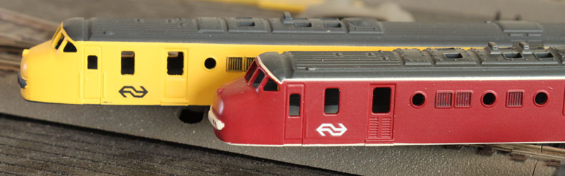

Ondertussen is de gele plan U ook gereed en staat hij samen met zijn rode broertje te poseren. De verschillen tussen de rode en de gele zijn gemakkelijk te herkennen.
mvg Bouwe

frits
Berichten: 184
Re: Plan U in N
Bericht door frits »
Schitterend Bouwe,
en voor de mensen die het verschil niet zien, de kleur is anders :D
Okay de verschillen op een rijtje.
De deuren zijn zwenkdeuren en liggen niet verdiept in de bak.
Er zitten naast de deuren knoppen om de deuren te bedienen.
Op het dak is 1 uitlaat verwijderd.
De roosters in de voorste deuren zijn afgedekt met een plaat
De ramen in de cabine deuren zijn kleiner
Groeten Frits
