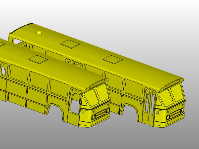

Hallo Allemaal,
Ik heb nog een aantal varianten gemaakt van de standaard streekbus.
Het gaat hierbij om aanpassingen aan de voordeur.
De eerste is de voordeur verbreden Dus in wezen geen grote aanpassing.
Zie foto.
Helaas kan ik momenteel niet uploaden bij Shapeways omdat die het bestand niet kan valideren. Een beetje vreemd, (er staan al 3 uitvoeringen van de zelfde bus) maar ja dat is even afwachten op hun reactie.
okay de foto, op de voorgrond de bus met de brede deur. Op de achtergrond de bus met smalle deur. Het eerste raam moest ook aangepast worden.
Andere uitvoeringen komen ook nog. Aan de gelede uitvoering wordt gewerkt.
Groeten Frits

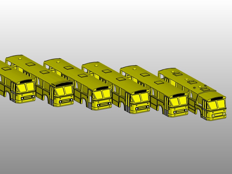

Alle bussen maar even op een rij gezet om de verschillen te kunnen zien.
- 180.jpg (76.31 KiB) 14249 keer bekeken
- 181.jpg (74.04 KiB) 14249 keer bekeken
- 182.jpg (56.5 KiB) 14249 keer bekeken

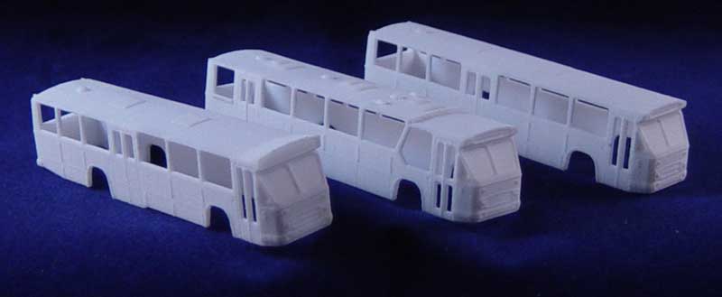

Hallo Allemaal,
Om het nog mooier te maken heb ik de eerste 3 binnen.
Al zeg ik het zelf, ze zijn erg mooi geworden en met name de semi tour bus is schitterend wat model aangaat. Op de daken zijn de verschillen goed te zien. vlnr de standdaard bus met verhoogde pet, de semi tour met verhoogd dak en de standdaard bus De achterpartij zijn de details goed zichtbaar De voorkant waar de gril van de semi tour duidelijk anders is en helemaal rechts de bus met verhoogde pet.
Ik zal me eens gaan bezig houden met het onderstel lijkt me want het zijn aardige bussen geworden.
Groeten Frits
Groeten Frits

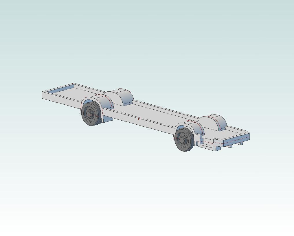

Hallo Allemaal,
Eindelijk maar toch, de bodem. Net als bij die grote fabrikant is de bodem dus erg summier.
Voor de liefhebbers die de wielen graag los willen hebben kan ik het zo maken dat ze daadwerkelijk los zijn en er een asgat van 1 mm door de bodem komt . ook in de wielen komt er dan een asgat.
groeten Frits
groeten Frits
