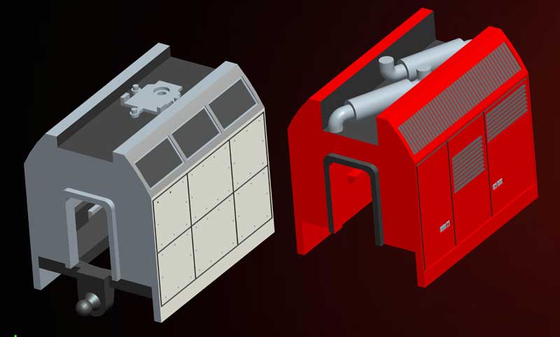

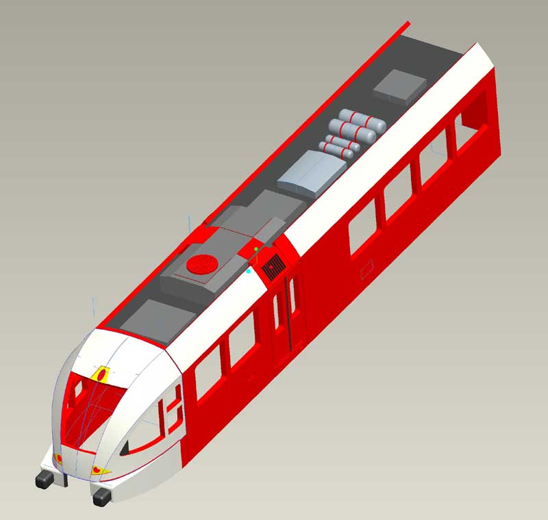

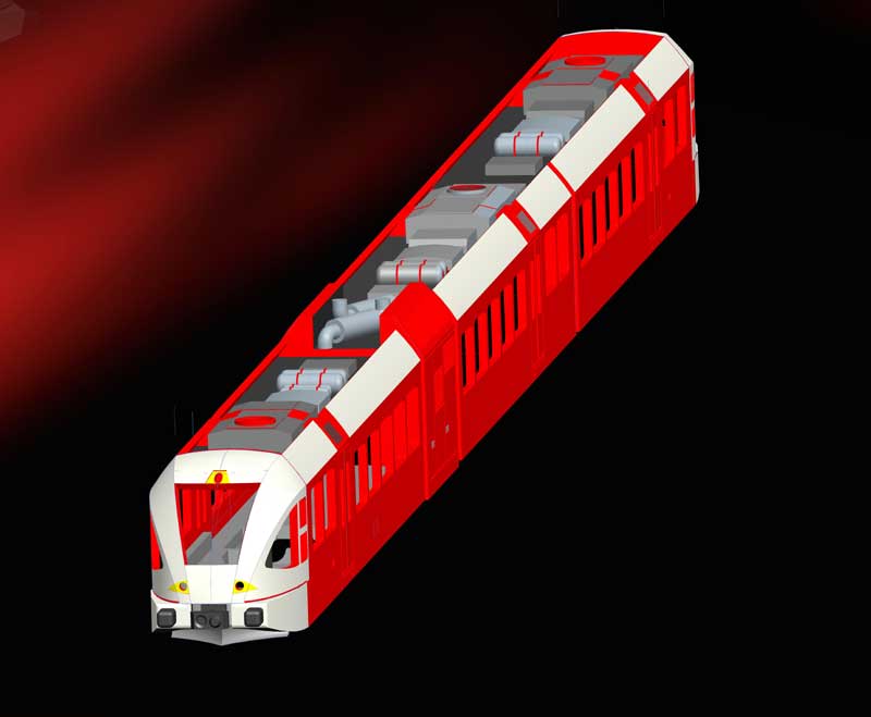

Het heeft even geduurd maar ik heb maar eens een nieuw model getekend.
Het is een Stadler GTW 2/6 geworden.
Bij dit model zitten ook weer bodems die geschikt zijn voor de Tomix aandrijving
Het model is zeer kort gekoppeld en de koppelingen worden dus ook weer bijgeleverd.
Dummy koppelingen voorop zitten er ook weer bij.
Nu nog even afwachten tot ik het model in huis heb en het doet wat het moet doen.
Dus nog even geduld
De kopwagen met Toillet
Kopwagen
Motorwagen
Groeten Frits

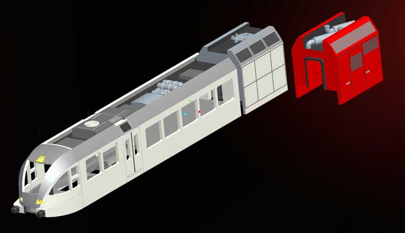

Tussenbak, natuurlijk geen probleem maar eerst even kijken of deze goed is.
Electrische uitvoering. Mag geen probleem zijn maar dan heb ik even een foto nodig van de bovenkant waar de pantograaf opzit.
Hier in het hoge noorden rijden ze niet dus als iemand een goeie foto heeft dan wel graag.
Dan nog een paar foto's waarbij ik de motor erin gezet heb en van de onderkant met aan 1 kant een koppeling.
Ook in dit geval heb ik de motor zo diep mogelijk geplaatst
Groeten Frits

Hallo Allemaal,
De foto's zijn mooi duidelijk en vooral de zijkant van de motor unit heb ik wat aan. Als er nog iemand is met een iets betere foto van de bovenkant van die zelfde motor unit dan komt het helemaal goed.
De motor unit moet dus helemaal aangepast worden. Gaan we doen.
Zelf even nog een paar foto's van de GTW 2/8 gemaakt en dan heb je dit:
Er moeten nog een paar kleine dingen gebeuren en de bodem moet nog gemaakt worden. Dan is die ook klaar.
Groeten Frits

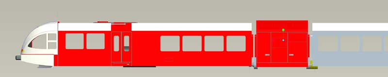

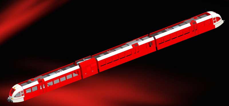

En natuurlijk voor de rest een paar foto's
Beide motor units naast elkaar gezet en het verschil is duidelijk lijkt me.
De stoel voor de pantograaf erop gezet en als ik het goed gezien heb op de foto staat die niet in het midden, maar meer naar achteren.
Om het model toch door de bochten te kunnen laten gaan de stoel wel zover naar voren gezet dat bij ingeklapte pantograaf de wagens elkaar niet in de weg zitten. Dit moet het test model nog uitwijzen.
Het dak iets verhoogd zodat de pantograaf ook naar beneden kan en mooi plat komt te liggen met de bovenkant.
Ook dit moet het test model gaan bevestigen.
Passen we de kleuren van de kopwagen iets aan dan ziet het er zo uit.
Als ik het goed gezien heb zit er verder geen verschil in de kopwagens.
Mocht dit wel zo zijn dan hoor ik dat graag.
Groeten Frits
