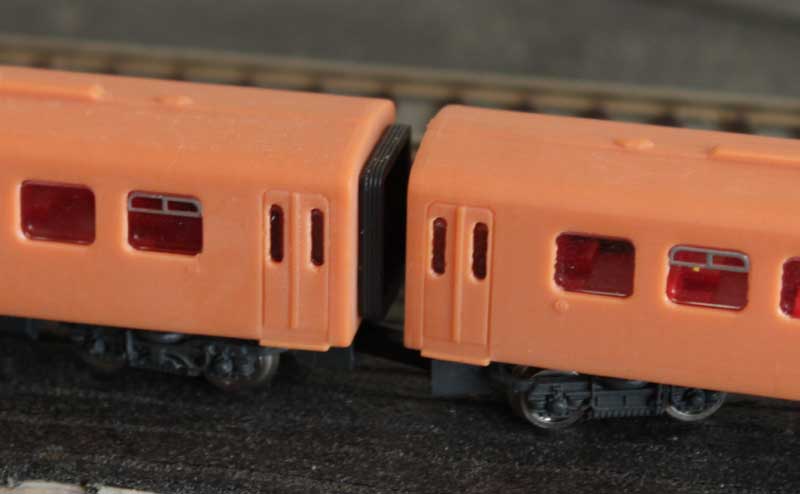

Hallo Allemaal,
Ik had al eens een Wadloper DH1 gemaakt, maar deze keer gaan we een stap verder.
De DH2 die nu gemaakt is past op de onderstellen van de Fleischmann Wadloper.
De ramen , lampen en bakovergangen kunnen worden overgezet.
Het eerste prototype Er is 1 maar bij.
Dit model zal alleen beschikbaar komen in de VDM uitvoering. Dit heeft alles te maken met de minimale dikte's die Shapeways vereist. In de Fud uitvoering zou nog kunnen maar ik vindt het risico van breuk te groot.
Daar komt bij dat Fud duurder is dan de VDM uitvoering.
Jullie zijn weer op de hoogte.
Groeten Frits

Niet om je af te kraken ofzo hoor, gewoon uit nieuwsgierigheid: waarom ga je zelf een wadloper maken? Fleischmann heeft die toch al uitgebracht? Dus wat gaat de meerwaarde van deze Wadloper zijn? Of vind je het gewoon leuk om dat ding een keer zelf te ontwerpen (ook een zeer valide reden

Wow Frits, heb je hem al in een kleurtje staan?
@ Cybertinus, zo te zien is dit de gereviseerde versie van de wadloper. Dus met dakopbouw, aircobakken en koeievanger.

Nee Bouwe nog niet, het wachten is op de 2de versie.
@Cybertinus, waarschijnlijk heb je de Fleischmann versie zelf niet. Dan kun je de verschillen duidelijk zien.

Ah, dat is echt een ander model dan ja. Als die er nog niet is in N, dan denk ik wel dat er aan een wens van een aantal mensen voldaan wordt.Bouwe schreef:@ Cybertinus, zo te zien is dit de gereviseerde versie van de wadloper. Dus met dakopbouw, aircobakken en koeievanger.
Klopt, ik heb die zelf niet. Een clubgenoot heeft hem wel. Zelf rijd ik meer Duits/Oostenrijks. En tijdperk III lijkt ook wel mijn tijdperk te worden, daar past de wadloper ook niet helemaal bij, denk ik? Daar istie net iets te jong voor. Wadloper is tijdperk IV/V toch?frits schreef:@Cybertinus, waarschijnlijk heb je de Fleischmann versie zelf niet. Dan kun je de verschillen duidelijk zien.

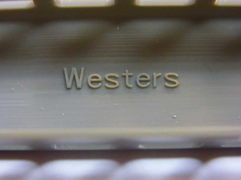

Ik wil jullie even op de hoogte brengen van nieuw materiaal in de 3d print techniek.
Laat de foto's maar spreken lijkt me. De randjes die je nog kunt zien is van de support. Even schuren en het is weg. Dit is dus een Wadloper in N
De letter W die je hier ziet is ongeveer 2.7 mm hoog en 2.5 mm breed, om maar iets aan te geven.
Volgend jaar komt dit materiaal beschikbaar. Morgen of overmorgen heb ik het eerste proefmodel in huis.
Groeten Frits

schitterend, ik ben blij dat ik mijn slechtlopende wadloper van fleischmann niet verkocht heb, deze kan nog van pas komen.
Lijkt er op dat de print techniek nu zo ongeveer gelijk ligt met wat de grote fabrikanten maken.

Maarreh Frits, ziet er goed uit!

ik geniet hier van, mooi model, wil ik wel aan mijn collectie toevoegen

Ik heb het materiaal ook in mijn handen al gehad (2maanden geleden)
Erg leuk materiaal!
En het model ziet er ook fantastisch uit!

Jeeeeeeeeeeeeeeeeeeemig wat een details zeg!! V E R B A Z E N D!!!!!

Dat ziet er inderdaad erg goed uit. Wat is het voor techniek/materiaal?

Ziet er ERG goed uit. Vraag rest alleen is het veel of maar ietsje duurder dan bv fud?

@Evo
Welke techniek hier achter zit durf ik niet te zeggen, en het materiaal is kunststof, maar dat is ook een ruim begrip.
@Thrilly
Over de kosten is nog niets bekend. Ik kreeg het model van de leverancier om jullie 3d tekenaars aan te moedigen om niet te besparen op details. De toekomst staat voor de deur en het gaat nog beter worden is mij verzekerd.
Het model is dan ook nog niet beschikbaar in dit nieuwe materiaal.
De kosten zullen in de buurt van Fud komen te liggen en in de toekomst zal verwacht ik het alleen maar goedkoper worden.
Volgend jaar beloofd het voor de 3d tekenaars onder ons een goed jaar te worden.
@Bouwe,
Nee nu helemaal niet meer, want helaas kan ik morgen niet naar Houten maar Bouwe heeft 1 van de 2 kapjes, om het jullie te laten zien.
Dus om 11 uur, heb ik begrepen dat jullie om de tafel zitten.
Wat ik ook nog moet vermelden is dat dit materiaal geen primer meer nodig heeft.
Schoon maken met alcohol en daarna de eerste laag er over. Indien nodig kan er nog geschuurd worden.
Wat ik zelf nog wil melden is dat het minder kwetsbaar is als Fud. Bij Fud ben ik bang dat het breekt, wat het ook doet.
Dit wil niet zeggen dat dit niet kapot kan.
Ik ben reuze benieuwd naar jullie oordeel.
Groeten Frits

Ik vond de vorige technieken al niet verkeerd, maar wat ik nu zie... ongelofelijk!

Wauw dat was een mooi nieuw materiaal zeg. Ik was erg onder de indruk.

Zoals Rob al opmerkte, het is niet rood, oranje of zilverkleurig genoeg. Maar wat een enorm verschil tussen het oude en nieuwe materiaal. Heel leuk om te zien. De grote fabrikanten moeten nog op gaan passen.
