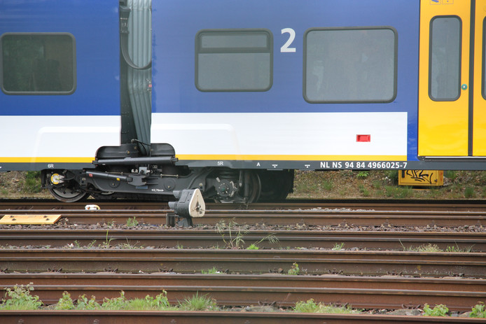

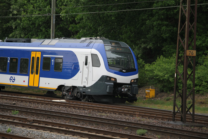

Op Ede Wageningen staat een sprinter naast de rails. Wat er verteld werd, via een ontspoor wissel. Of hoe ze dat noemen.

Op deze locatie ligt inderdaad een ontspoorwissel dat zou moeten werken in combinatie met het uitrijsein. Het is een volgende soort wissel:
Voorbeeld Alkmaar
In Ede-Wageningen ligt hij wat verder voor de bocht naar het wissel voor het hoofdspoor. Het lijkt er ogenschijnlijk op dat nabij of op dit ontspoorwissel de trein is ontspoort, maar de gemaakte foto's geven hier geen definitief uitsluitsel over. Ook niet waarom de trein daarop is ontspoort of daarbij is ontspoort. De enkele tong van het ontspoorwissel hoort bij veilig sein aan te liggen zodat de trein NIET ontspoort.

Tjsa er wordt zoveel verteld. Het is natuurlijk het makkelijkste om als eerste naar de Conducteur en Machinist te wijzen. De officiële lezing is nog steeds dat de toedracht en oorzaak nog worden onderzocht en dat dit nog niet bekend is. Rood sein is een mogelijkheid in dit geval, dan ligt het wissel nog open, maar zolang dat nog niet officieel is bevestigd is ook een defect mogelijk (denk aan Hilversum).

Zo'n ding is bedoeld om te voorkomen railvoertuigen niet onbedoeld voorbij een bepaald punt kunnen komen waar ze een gevaar op kunnen leveren voor het overige ( rail)verkeer. Deze dingen zowel bij spoor als tramwegen in gebruik of in gebruik geweest. Zo werden ze ook gebruikt om tramnetten fysiek van elkaar te scheiden. Een simpele ontsporing levert veel minder schade en gevaar op dan een botsing met andere railvoertuigen.
In dit geval voorkomt het ontsporing wissel in Ede-Wageningen dus dat je niet onbedoeld op het hoofdspoor van Arnhem naar Ede kan komen. Dit is de goedkoopste manier om dat te voorkomen. Een duurdere optie is er een normaal wissel inleggen met daar achter nog een (kort) kopspoor. Dat word meestal gebruikt op plekken waar de snelheid hoger ligt zoals bij voorbeeld bij Ressen betuweroute aansluiting waar het wachtspoor tussen de hoofd sporen van/naar Nijmegen zo'n spoortje heeft. Volgens mij mogen de wissels van/naar dat wachtspoor namelijk met 80km/u bereden worden. Het spoor 1 in Ede-Wageningen is maar met max. 40km/u te bereiken.

Een ontspoor wissel is "ongeveer" een halve wissel die de trein in het ballast kan zetten.
Dit als het niet gewenst is dat hij er voorbijkomt, soort infra noodrem.

Interessante constructie ter voorkoming dat de hoofdbaan opgereden wordt, zo'n ontspoorwissel! Nooit van het bestaan afgeweten. Volgens een ProRail-woordvoerder is het wel "een uiterste maatregel als andere daar aanwezige systemen of mensen falen" (AD 22 mei, klikkerdeklik). Gelukkig trouwens dat dit uiterste veiligheidssysteem zelf niet haperde; geen gewonden of erger en nauwelijks materiële schade.

Nooit geweten dat ze ook hier in Nederland in het spoor lagen. In het Verenigd Koninkrijk worden ze vrij veel toegepast.

Ik wist niet dat die dingen "bestuurbaar" waren
Heb er in Engeland wel wat gezien, maar zonder enige zichtbare bedienings elementen
