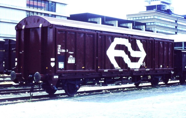

- Hbis 1940 (2e Serie)
(afbeelding: Wikipedia/Spoorjan) - Clipboard02.jpg (64.36 KiB) 5479 keer bekeken

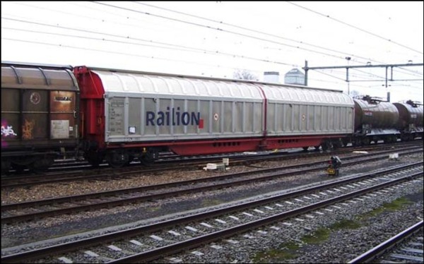

- Habbiins met wagennummer 2740 298-7 te Hengelo (afbeelding http://manuelspot.nl/manuelspot%202.1_bestanden/Goederenwagens.htm )
- Clipboard01.jpg (64.95 KiB) 5479 keer bekeken

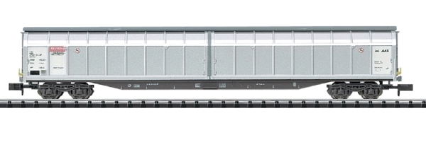

- Minitrix 15623 (afbeelding Minitrix), Arnold wagens zijn van vergelijkbaar type.
