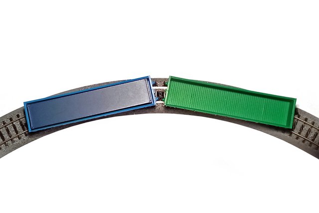

De rolweerstand is laag, en iets minder soepel dan de Fleischmann Eaos’en, echter de draaistellen zijn wat stugger en de vering moet uit de speling van de wieltjes komen.
De wagentjes kennen geen NEM schacht, echter de wagentjes staan redelijk dicht aan elkaar gekoppeld. De minimum boogstraal is 216 mm (Kato rails), waarbij de buffers elkaar dan net niet raken. Bij zo’n krappe bocht is aan- en afkoppelen bijna niet mogelijk. Koppelen met wagentjes van andere merken gaat probleemloos.
Rijgedrag over Kato rails en wissels is prima. Ik bezit geen andere rails, dus dat kan ik niet controleren.
Radius 216 mm direct gevolgd door een #4 wissel gaat niet altijd goed. Ik denk dat dit komt door het lichte gewicht van de wagonnetjes. Het helpt ook als je het schroefje van het draaistel ietsjes los draait, dan bewegen de draaistellen ook beter. Voor de rest kan ik geen gekke dingen ontdekken. Hou in je achterhoofd dat dit geen Fleischmann of Minitrix is.
Radius 216 mm gaat nog net. Koppelen van de wagens gaat beter op rechte rails.
