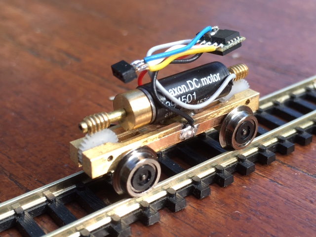

Afgelopen weekend heb ik mijn Sik (eerste oplage uit 2016) voorzien van de nieuwe Doehler & Haass PD05A decoder. Deze kan 18V hebben. Het vervangen van de draadjes op het chassis was eigenlijk miet te doen. Daarom heb ik de stroomafnemer draadjes maar meteen vervangen door stripjes van fosforbrons.
Dat werkt perfect. Stroomafname is zonder meer goed, maar het lage gewicht leidt hier en daar tot contactproblemen. Volgend weekend eens met lood aan de slag.
De DH PD05A beschikt niet over een knipperlicht. Ik experimenteer momenteel met knipperleds van Aliexpress, maar dat werkt nog niet optimaal. Bij stilstand knippert de LED, maar tijdens het rijden gaat hij uit. Of het ingebouwde processortje in de LED niet goed overweg kan met de uitgangsspanning of dat deze spanning te laag is moet ik nog uitzoeken. Een gewone SMD-LED blijft tijdens het rijden wel netjes branden. Er zijn nog onvoldoende gegevens van deze decoder beschikbaar, dus het blijft wat gissen op dit moment. De rij eigenschappen zijn erg goed.
De Sik rijdt overigens met kapje iets minder soepel. Het lijkt er op dat een wiel iets aanloopt.
Wordt vervolgd.
Volgend bericht met foto's
Wordt vervolgd.

Nog even getest met de knipperled en een lagere weerstand. Dit maakte geen verschil. Wel knippereffect bij stilstand, maar zodra de sik in beweging komt gaat het licht uit. Ik heb de DH PD05A decoder gekocht bij een Spaanse webshop. Ik zal eens vragen bij de eigenaar Simon of hij kan nagaan of dit aan de decoder kan liggen. Doorgaans heeft hij veel kennis en ervaring en kun je hem op dit gebied alles vragen.

- Aangepast SB chassis. Contactslepers vervangen door strips van fosforbrons.

Intussen getest met de knipperled en een 470 ohm weerstand. Dit werd iets te warm naar mijn zin. Met een 1K weerstand in serie met de knipperled met condensator is het prima.
Op de foto is te zien dat de LED op de condensator is gesoldeerd. (past precies) Daar tegenaan zit de weerstand.
Ik heb de LED aan 0,15 mm draadjes met een driepolige stekker verbonden.

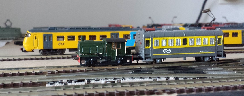

Ja
ik zal eens wat foto's plaatsen. Sik heeft een zwaailcht op het dak en voor- en achter rangeerverlichtingslantaarns met 0402 leds.
- Berichten: 626
- Lid geworden op: 06 aug 2015 19:09
Re: 3D/RM: NS Sik 200/300 Locomotor
Beetje te donker misschien maar geeft wel een aardig idee.

Ben er ook blij mee; al rijd ie nog steeds niet super, ondanks een locbuffer... heb het idee dat die buffer een beetje overleden is.
Maar hij ziet er wel stoer uit, hij is ook een beetje geweatherd, met wat roestpoeder en vuiligheid hier en daar.
