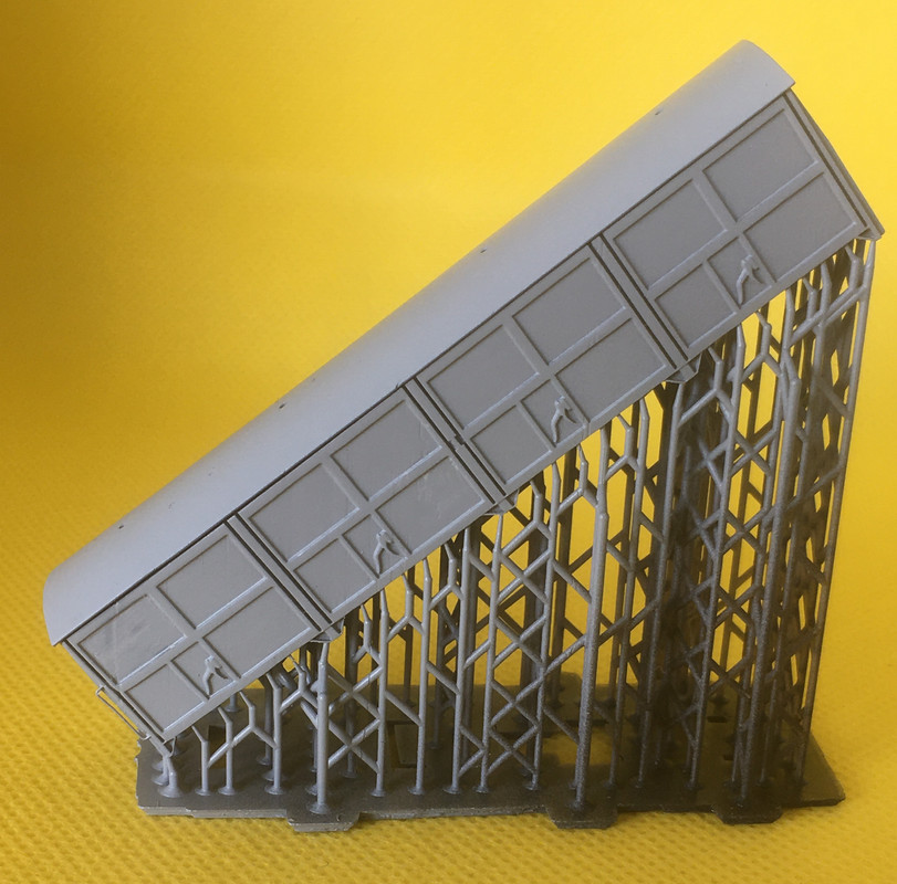

Als klein project tussendoor heb ik een Hbis 1910 gemodelleerd en geprint. Ik had al een model van Shapeways, maar sinds ik zelf over een Elegoo resinprinter beschik, kijk ik anders naar de kwaliteit van deze printservice.
Shapeways heeft voordelen, maar ook nadelen. De uiteindelijke afwerking is daar één van. Je krijgt het model niet strak genoeg afgewerkt. Zeker als er nog kleine vakjes en onderdelen aanwezig zijn, is glad schuren een uitdaging.
Mijn uiteindelijke doel was om de Hbis lineaalwagen te maken.
Hierboven zie je de print na één keer schuren en met één laagje grondverf. De handgreep aan de linkerzijde van 0,2 mm is overigens niet geprint. Gezien de kwetsbaarheid is deze van messing draad.
Na een laagje Phildie verf en een eigen transfers, ziet het er dan zo uit.

Misschien een domme vraag, maar waarom wordt dat ding schuin geprint?

Welkom bij de club :D . Een eigen resin printer kan niet op tegen de SW printen in fxd. Er is veel meer detail en het printen is ook veel strakker. Sinds ik mijn 4k printer heb, hebben mijn modellen geen schuurpapiertje meer gezien, ze gaan zo uit de printer in de primer. Ik heb ooit de Hbis bij SW besteld, maar hierbij vergeleken is de print van jou in resin gewoon veel strakker. Op welke laagdikte is deze geprint, als je naar 0,01 mm gaat onder de goede printhoek kun je ook op de Elegoo printen zonder ook maar een ribbeltje te zien, zelfs de handgreep zou je mee kunnen printen op 0,3 mm en vervalt het schuren.

Dat is om te voorkomen dat je de geprinte laagjes ziet. De hoek wordt bepaald door de laagdikte te delen door de pixelgrootte van de printer. Het getal wat je dan vind is de arctangens van je printhoek. Deze kun je dan opzoeken in een tabel.

Ik heb besloten om de handgreep in messing te handhaven. Het lukt me wel om deze te printen. De laagdikte van dit model was overigens 0,04 mm en het resultaat is goed met de Elegoo Saturn. Of ik veel kwaliteit win met een laagdikte van 0,01 of 0,02 vraag ik mij af, maar ik ga het wel eens proberen.
Dat schuren en bijwerken is misschien een afwijking van me uit de periode dat ik nog wel eens een Fiat 500 restaureerde. Ik blijf het er gewoon bij doen.
Een handgreep van 0,3 mm is voor mijn gevoel relatief kwetsbaar. Voor een vitrine model is dat prima, maar ik wil er op termijn ook mee kunnen rijden.
De vraag over de noodzaak van schuin printen is al perfect door Guus beantwoord. Er is ook nog een andere reden en dat is de hechting van het print materiaal aan de buildplate. Bij een schuin model hebben je eerste lagen veelal een geringer doorsnee oppervlak, waardoor de zogenaamde suction force ook lager is. Zo houd je het printproces beheersbaar en blijft je print intact tijdens het printen. In het begin deed ik dit niet en bleef de boel nogal eens plakken aan de bodem van het resin reservoir.
