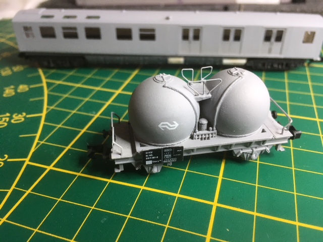

Re: 3D/RM: NS bollenwagen in N
Heb de NS bollenwagen in het nieuwe FXD (Frosted Extreme Detail) materiaal van Shapeways binnengekregen, FXD is hetzelfde materiaal als FUD maar met een kleiner laagdikte van 16 micron (FUD met 29 micron) geprint en hierdoor zou het gladder en sterker moeten zijn...
Ik moet zeggen, uit de verpakking voelt het goed en ziet er inderdaad zeer strak uit...
Zal hem strax eens (ongeschuurd) in de primer zetten,
Fred
Fred

Mijn bollenwagen in het nieuwe FXD materiaal van Shapeways is klaar. Ik moet zeggen dat ik zeer tevreden ben met de kwaliteit van de 3D print, het materiaal voelt stevig en solide aan.
Fred
Fred
De 2x14m3 versie ziet er nu zo uit in FXD (of smoothest plastic zoals het nu heet):
IMG_5596 by https://www.flickr.com/photos/3dbuildr/, on Flickr
IMG_5597 by https://www.flickr.com/photos/3dbuildr/, on Flickr
IMG_5598 by https://www.flickr.com/photos/3dbuildr/, on Flickr
Heel tevreden over het eindresultaat!
Fred

Ijsco002_2x14m3_640x480 by https://www.flickr.com/photos/3dbuildr/, on Flickr
Ijsco2x17m3_001_640x480 by https://www.flickr.com/photos/3dbuildr/, on Flickr
Het zou moeten passen, maar dat weet ik straks helemaal zeker,
Fred
