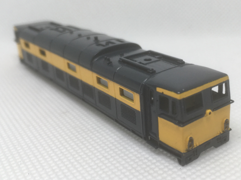

Sinds vorige week beschik ik over een Harder & Steenbeck Evolution airbrush. Een enorm verschil t.o.v. mijn oude Badger.
De NS1500 kap is nu gespoten in de kleuren geel en grijs. De zijroosters zijn voorzien van een zwarte wash van Vallejo. De frontlichten ga ik nog wat verder bijtippen met grijze verf. Volgende week gaan dan de dakdetails, handrelingen en buffers er op. De transfers liggen ook al klaar. Voor de donor ben ik van plan om met een klokankermotortje van de Tramfabriek.nl te gaan experimenteren.

Dat ziet er goed uit Pieter!
Misschien nog een kleine tip.
Zelf heb ik een kap schaal 1:160 liggen. Deze is erg smal. Ik zit nog op mijn bestelde PIKO 1200 donor te wachten voor deze ombouw.
Voor dakonderdelen (pantograaf schakelaar) heb ik het volgende gevonden:
PIKO dakonderdelen
Grz, Mike
