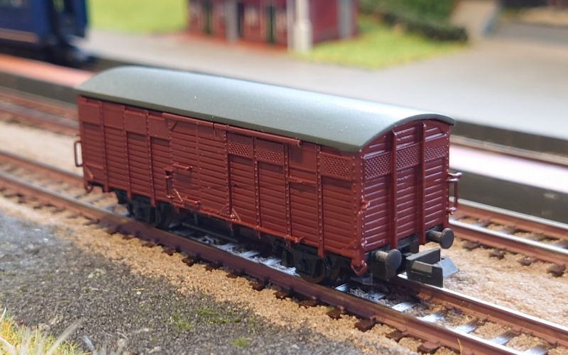

Hier dan alvast twee van de drie wagons, de originele 18-luiker heeft nog een wijziging gehad en komt van de week alsnog binnen, die houden jullie nog tegoed. Hier dus de verbouwde Gl zoals die tussen midden 60er jaren tot begin 90er jaren rondreed, en de van dit wagonontwerp afgeleide veewagen FTOK.
links de verbouwde CHKRS tot Gl met extra verstevigingsbalken en rechts de FTOK veewagon
De Gl met de verwijderde gazen ventilatieluiken, voorzien van de ventilatieluiken zoals toegepast in de Gs-v/Gls
Veewagon FTOK, ook deze krijgt een geluidschip maar dan voorzien van loeiende koeien, chips zijn reeds binnengekomen uit China, wachten is nog op de speakertjes.
Ben ondertussen ook in het bezit van een US cleaner en ik moet zeggen dat de printen perfect schoon worden na een reinigingsbeurt, zoals 3Dbuildr al zei, zodra je hem aanzet vliegen de wolken was eraf en zien de printen er na een eerste laag primer er een stuk beter uit.
In de loop van de week hier de foto van de originele 18-luiker.
Heb bijna alle gegevens bij elkaar voor de decals en zodra deze zijn aangebracht volgen uiteraard ook hiervan de foto's.
Beide modellen zijn vanaf vanavond ook te vinden in mijn shop.

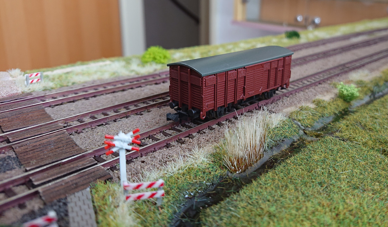

Omdat het kan, beide wagons aan de losweg.

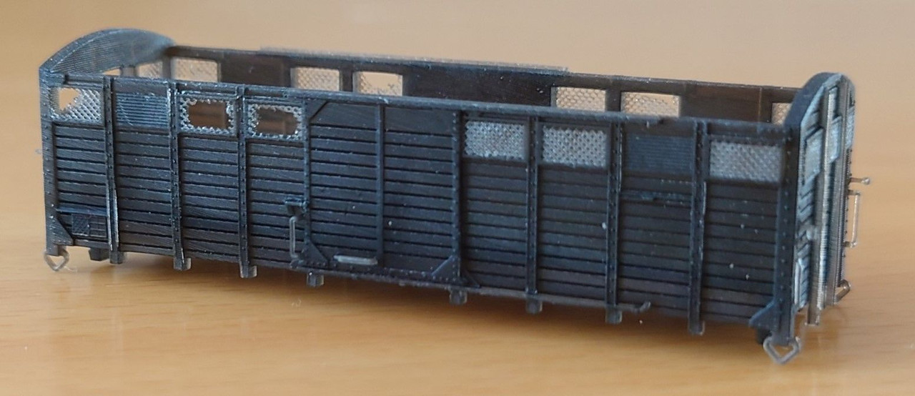

Als beloofd hierbij een hernieuwde poging om de 18-luiker verder te verbeteren wat betreft de detaillering, na wat kleine aanpassingen gaat het printen nu geheel volgens plan en heeft de wagon nu naast alle eerdere aanpassingen ook opengewerkte roosters. Gaatjes van 0,2 bij 0,2 mm met een dikte van 0,2 mm voor de ijzerdraden met een diepte van 0,5 mm.
Zie dat een beetje stof wegblazen niet verkeerd was geweest.
Deze uitvoering wil ik ook beschikbaar maken voor eventuele mensen die hiervoor belangstelling hebben. Dit omdat hij niet in mijn shop bij SW kan worden opgenomen want deze 3D-file wordt geheid afgekeurd op meerdere punten. Hij wordt dan door mij geprint in resin en aangeleverd zoals op onderstaande foto. Voor een schadevrije verzending heb ik nog een kapje getekend welke over de bak komt om vooral de tere sluitsein-ijzers en handgrepen op de hoeken te beschermen tijdens transport. Stuur maar een PB als je belangstelling hebt, dan gaat het helemaal goed komen
Nu maar eens met een klein zij-snijtangetje voorzichtig de supports verwijderen, hier en daar wat licht schuren en dan is het tijd voor Action om hem in de primer te zetten. Dan kan daarna de luchtkwast erover heen. Moet alleen voor de decals nog even op zoek naar de geschikte teksten en dan laten maken.
