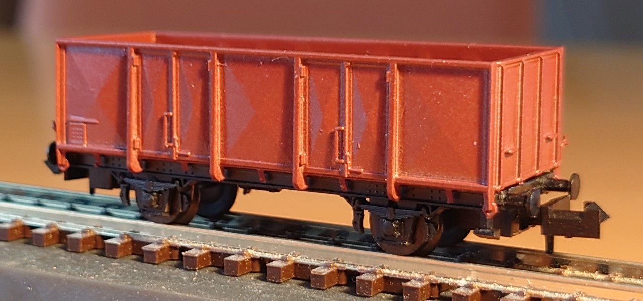

Hallo iedereen,
Zo de eerste kolenbak is uit de spuiterij gekomen. Hierbij de plaatjes van de versie zoals hij in het spoorwegmuseum staat, dus met de versterkte onderste hoeken van de bak.
en nog een close-up van de kopkant met hendel en vergrendeling
Hier alleen voorzien van de basiskleur, hier en daar nog licht bijwerken en na het aanbrengen van de decals nog een laagje zijdemat eroverheen voor de afwerking. Ik zie nu dat ik nog een stukje support weg moet halen, foto's zijn echt meedogenloos van zo dichtbij. :P
Groet Guus,
Berichten: 4116
Re: NS kolenwagon GTU
Complimenten Guus, heel mooi geworden!!!!
Super strak, en dat is echt wel een dingetje met deze printer om zo ver te komen als dit :Thumb _o_
Ik kijk uit naar de "af" versie

Ipharra
Berichten: 524
Locatie: West-Friesland
Bericht door Ipharra »
Nu beide versies van de wagon gespoten, en staan te wachten op de plaatselijke kolenboer. Het is nu wachten op bericht uit Duitsland voor de aangepaste GTOW decals, zal nog wel een paar weken duren voordat ze er zijn. Dan kunnen ze verder worden afgewerkt.
Voorop de eerste versie met afgeronde hoeken en daarachter de aangepaste versie met versterkingsbalken onderaan de bak.
