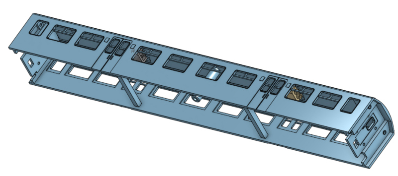

Enige tijd geleden was ik begonnen met een 1e klas Plan-E rijtuigkap op basis van een Minitrix. Daarbij wilde ik ook een interieur ontwikkelen en dit van hedendaagse LED-en sluitverlichting voorzien. De sluitverlichting zal met 1 mm lichtgeleiders worden ingevuld. Door de geruchten rondom Piko verdween het projectje weer in de ijskast.
Ik verwacht dat Piko er niet voor 2020/20121 mee komt, dus hierbij de eerste resultaten van de kap. De raampartijen zijn overigens aan de binnenzijde van een uitsparing voorzien, zodat de wand daar een minimale dikte heeft.
Ramen kunnen dan eenvoudig uit stroken van 7,5 mm gesneden worden.
Het passende interieur volgt op korte termijn.

Oeh! dat ziet er goed uit :D
Wat is de wanddikte bij de raamuitsparingen als ik vragen mag?

Mike,
Ik zit op een wanddikte van 0,4 mm. Theoretisch kun je wel tot 0,3 mm gaan. Mijn ervaring is echter dat je dunner niet moet willen, want dan wordt ShapeWays zenuwachtig. Dan worden je modellen soms achteraf weer afgekeurd of wanden gaan toch nog achteraf vervormen.

0.4 is wel een hele mooie dikte. Dan straks nog een restauratie en dan kunnen we de complete set maken ;)

Ik kan me vergissen, maar volgens mij kloppen de raampartijen niet. De Plan E had toch draairamen zonder verdeling in het bovenste gedeelte?
http://www.martijnhaman.nl/plane.htm
Verder top werk, mooi initiatief.

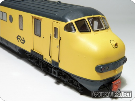

Mikey, alleen even een plaatje van groterdam. Morgen bij daglicht zal ik een foto van het "ruwe"product maken.

Zijn dat gegoten ramen? :shock:
Dat is echt strak.

Mikey,
De cabineramen zijn i.d.d gegoten, is echt vakwerk van de mallenmaker/gieter.

Nog even de voordelen van gegoten raampjes met het spuitwerk:
De raamlijsten kunnen dan op het glaswerk gezet worden en deze zelf tamponeren in de juiste kleur.
Dan kan je de kap glad houden en is dan weer makkelijker spuiten m.b.t. de blauwe banen. Anders moet je deze over het reliëf afplakken en is dan lastiger strak te krijgen.
Grz, Mike

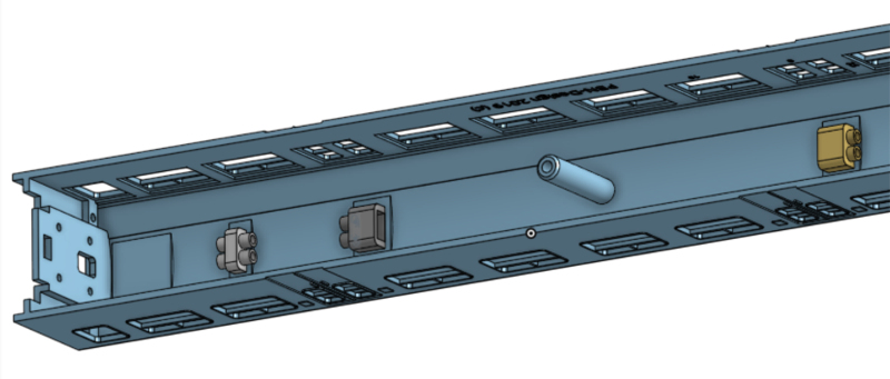

Vanmorgen gewerkt aan de interne techniek van de kap.
Aan de binnenzijde van het dak komen onderdelen om een 1mm ronde lichtgeleider te gebruiken voor de sluitlichten. Ter hoogte van de deuren komt een soort van optocoupler voor SMD 1206 Led. (afmeting 3,2 x 1,6 mm)
Deze delen worden uiteindelijk los meegeprint aan de binnenzijde van de kap. Ze dienen dan nog zelf vastgelijmd te worden.
Hiermee kun je kiezen om dit eventueel niet te gebruiken en alsnog met losse bedrade SMD LEDs aan de slag te gaan.
(Deze optie wordt binnenkort ook in het Df fietsenrijtuig ingebouwd)
De binnenverlichting zal straks met de wanden van het interieur geïntegreerd worden.
