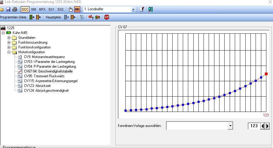

Ik heb eens wat zitten proberen met verschillende CV 6, 53 en 54 instellingen maar krijg toch geen vloeiende curve
Beste - wel beter maar met rare hobbel rond het midden is deze, met CV5=128, CV6=1, : CV53=24 en CV54=2
Herkenbaar voor andere gebruikers?
Indien anderen wel een vloeiende curve hebben dan ben ik uiteraard benieuwd met welke CV instellingen
Groet
Groet

Dan doe je toch de snelheidscurve via de uitgebreide modus (volgens mij ook ergens in de richting van cv 65 uit t hoofd)
Re: Piko NS1225 blauw
Joost
Nee dat helpt niet ik wil de echte snelheidscurve hebben zoals de loc rijdt en dat is deze, alleen ben ik gewend dat die curves een vloeiender verloop hebben dus benieuwd naar ervaringen van anderen.

Met deze curve zul je nooit "rustig" kunnen wegrijden de stappen van 10kmh zijn veel te hoog.
Theo vanop de heide.

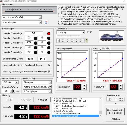

Nog even ter afronding van mijn vorige posts.
Op advies collega spoorde heb ik de 1225 loc in WDP geijkt op basis van de interne (CV67-94) snelheids instelling/curve van de decoder (zie plaatje) met aanpassing van de kennlinie en de Vmax.
Verder de volgende CV instellingen ingesteld anders dan de standaard: CV2=3, CV3 en 4=0, CV9=0, CV29=18, CV33=5, CV34=10 , CV53=2, CV54=16.
Eindresultaat redelijk vloeiende snelheidscurve gemetren in WDP met mogelijkheid tot rustig optrekken en afremmen van de loc.
Ik vind het prima zo en ga meerdere locs op deze wijze instellen/ijken.
