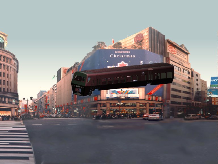

Nog even een foto van de SM90 Railhopper. Hij komt er aangevlogen.
Er zijn meerdere aanpassingen gedaan en voor de goede kijker moet er nu al 1 kunnen zien. Eigenlijk 2
Ik zal later wel een paar andere foto's neer zetten.

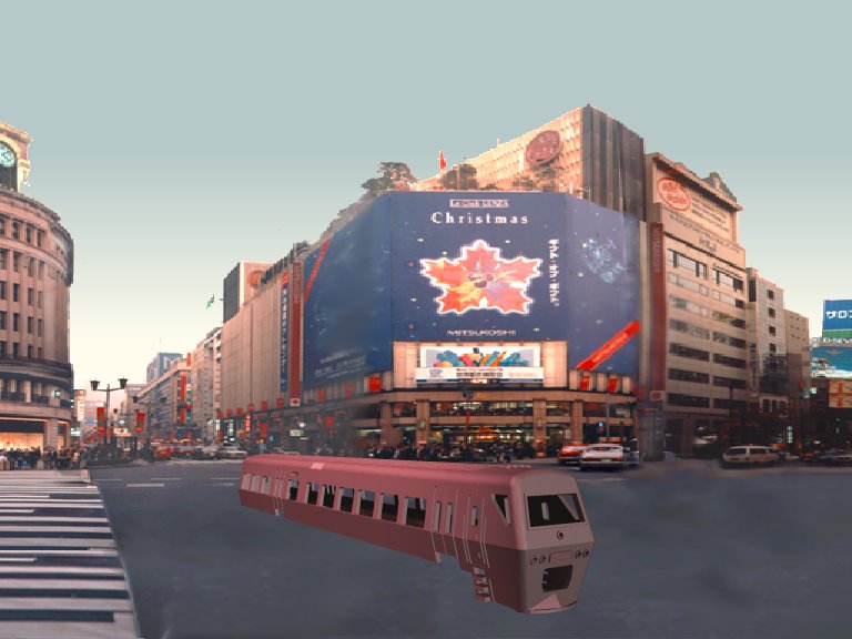

Bijna geland

- Het nieuwe model 3.jpg (66.36 KiB) 11171 keer bekeken
