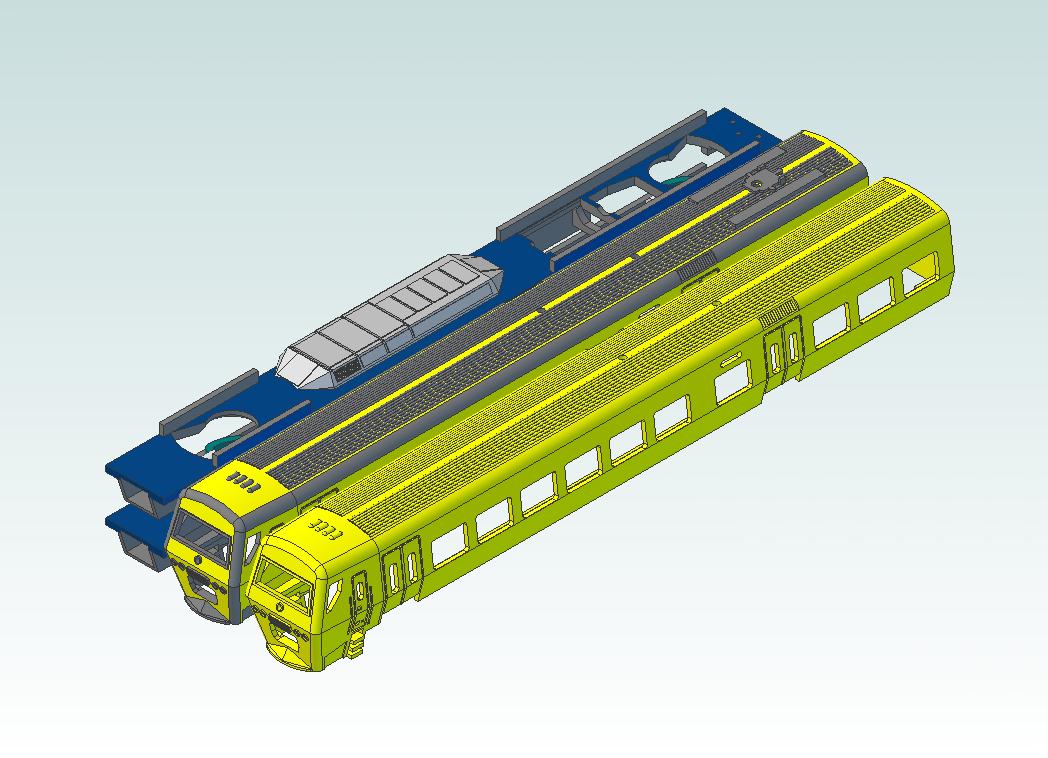

Dan heb ik nu nog een updat over het model.
Ondanks de crashes van mijn computer tijdens het tekenen is het me toch gelukt om de foute deuren er uit te halen.
Gelukkig had dit geen gevolgen voor de ramen, wel voor de cab deur en het zijraam in de cabine.
Okay die dus ook maar aangepast. De cab deur moest wat smaller worden en het raampje wat kleiner.
Ik had het model al weer besteld maar was nog niet in productie, dus het bestand maar vervangen door het nieuwe bestand. Werd die nog weer 2 dollarcent goedkoper van :o :D
Op de foto moeten de verschillen duidelijk te zien zijn.

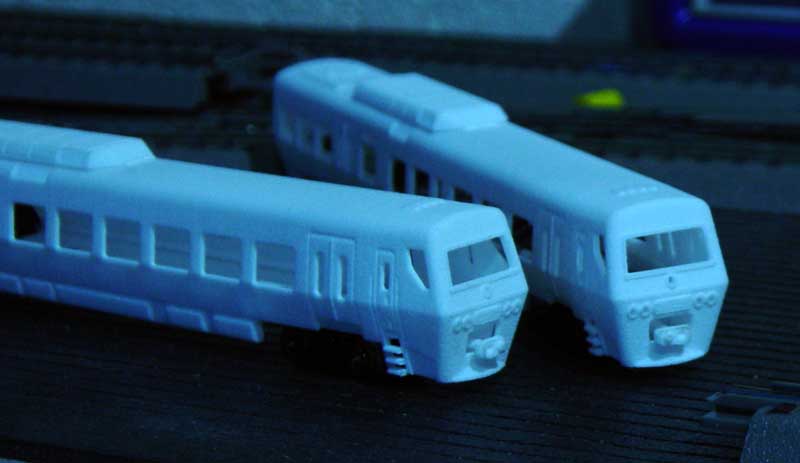

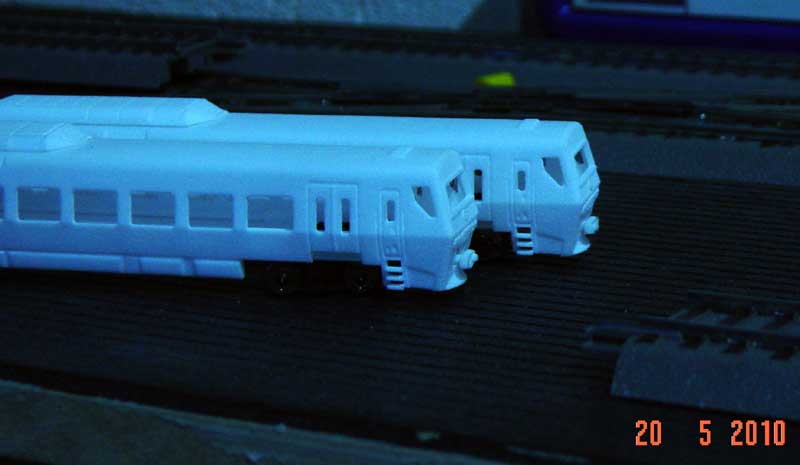

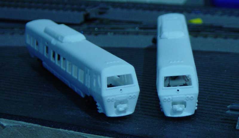

Hallo Allemaal,
Kon het niet nalaten. Vanmorgen, eigenlijk gistermorgen, stond de pakketdienst voor mijn deur met het nieuwe model waar de wijzigingen in verwerkt zijn.
Natuurlijk kon ik niet wachten om er de onderstellen onder te zetten en de motor er in te prutsen. Een uurtje later de decoder erin geprikt en rijden zonder extra gewicht. Niets deed het. Dom dom dom. De decoder had ik uit het 2de prototype gehaald en die had gereden op die grote baan. Dat was Selectrix en ik heb DCC. :D Decoder opnieuw ingesteld en opnieuw een poging gewaagd. Rijden als een trein :D Gelijk goed en beter als het eerste prototype en veel beter als het tweede prototype. Toen de bak erachter gehangen. De koppeling had ik ook aangepast en dat is een verbetering waar je u tegen zegt. Okay het rijden zonder gewicht was nog niet alles. Morgen of beter gezegd vandaag ga ik er lood onder plakken en dan opnieuw de baan op, maar ik weet nu al dat het goed is.
Dan ga ik nog iets aan de kap maken zodat de kap blijft zitten als je hem van het spoor tilt. De motor steun nog iets veranderen zodat het gewicht wat er onder moet ook onder de motor door kan.
En wat erg mooi geworden is, al zeg ik het zelf, is de dummy koppeling voorop. Het maakt het model toch weer net iets completer. Ik zal nog wel een paar foto's goed bekijken om de positie te bepalen.
Morgen of vandaag zal ik daar een foto van proberen te maken.
Ik ben tevreden. Ik hoop jullie ook voor diegene die het model aanschaft.
Groeten Frits
Omdat het al ochtend is ;)
De kleuren werken nog niet echt mee maar het is goed te zien.
Voor nu welterusten
Oh ja die trapjes onder cabine ;)
