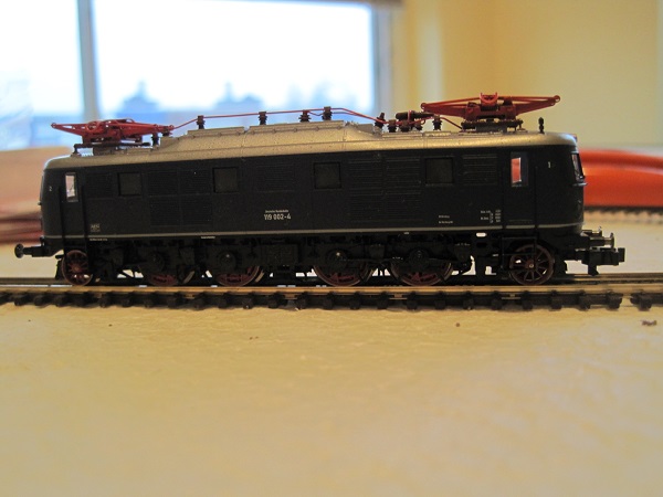

Tja, ik liep uiteindelijk tegen een Flm DB Br 119 aan, dat vond ik altijd indrukwekkende machines. Zag serie 118 / 119 vaak op vakantie met mijn ouders in Duitsland, kon dit niet laten gaan, en nog digitaal ook.
- IMG_1219 - kopie.JPG (69.33 KiB) 4730 keer bekeken
