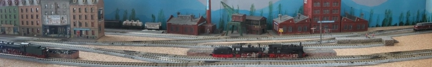

Uiteindelijk bleef ik niet tevreden over de rij eigenschappen van de BR53. Het locje is zo licht dat iedere halve mm oneffenheid telt, en ondanks de locbuffer bleef de BR53 soms stil vallen. Ik heb dat opgelost door van twee kwaden een goede te maken door de BR53 achter de BR94 te koppelen en ze beide dezelfde snelheid te geven (double headers heet dat op z'n Engels, weet eigenlijk niet wat de Nederlandse benaming is). Tot mijn grote verbazing leidt dit ook tot minder vaak kortsluiting door de BR94. Dat schept ook de nodige ruimte voor de vijfde loc. Hiervoor heb ik tijdelijk een krokodil genomen. Dat past eigenlijk niet, omdat de baan niet geëlektrificeerd is, maar ik heb hem nu eenmaal, dus tot er een andere loc komt (waarschijnlijk een V100) moet het maar zo.
Inmiddels ook een eerste begin met de scenery gemaakt. Zie foto's (als het me lukt die bij te voegen). Fabrieksgebouwen heb ik even "geleend" van een andere baan. Ik heb wat tijdelijke perrons in elkaar geknutseld om een idee te krijgen. Heb mijn oog op station Krakow van Auhagen (zie boven) laten vallen. En de laad/los unit is aardig gelukt vind ik zelf. Een kolenbunkertje om aan te geven waar het onderhoud gaat gebeuren. De huizen links op de foto staan er maar tijdelijk, daar komt denk ik de zagerij van Faller (Holzwerk, nr 232247). En natuurlijk een achtergrond, dat maakt zo'n verschil. En dan nog bomen bomen bomen, figuren figuren figuren en andere aankleding. Het Stellwerk van Auhagen vind ik ook mooi en ik denk over de Bekohlungsanlage van Faller (nr 222154). Nog genoeg te doen. Ik probeer wat foto's bij te voegen. Weer een panorama foto, waar alles rond op lijkt, maar dat is het niet. En wat impressies op dropbox met als link https://www.dropbox.com/sh/n8zd3600fvt5 ... hnoya?dl=0

Sorry, het blijft klungelen. Nu staat de panorama foto er twee keer. Gelukkig maar 124 kB.
