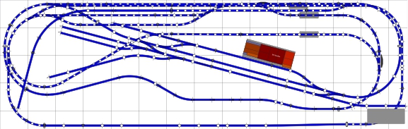

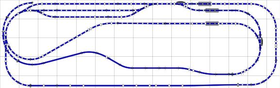

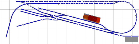

Recent mijn oude baan ontmanteld en gestart met de bouw van een nieuwe baan: een analoge baan. Het plan volgt zsm.
Het is een baan met als basis op het laagste niveau een ovaal met een drietal opstelsporen. Vanaf de ovaal een helling naar een station van een kleine stad met 3 opstelsporen, een klein rangeerterrein en aftak naar een bergstation.

Het is niet mijn soort plan dus even technisch gezien 2 puntjes:
- boven: ik hoop dat je de helling / stijging naar je bergstation kunt halen. Misschien is die helling wat steil voor langere of minder krachtige treintjes
- boven: je station lijkt 1 grote (keer)lus te zijn die bovenin samenkomt op 1 wissel. Hier zul je ook bij analoog volgens mij een oplossing voor moeten hebben om geen kortsluiting te krijgen.
En licht je baanplan een toe. Welke periode, land, soort treinen, wat vind je leuk aan omze hobby... enz enz.

Niet alleen in het zichtbare gedeelte zit een keerlus. Volgens mij zit in het schaduwgedeelte nog een keerlus. Digitaal zijn deze twee keerlussen geen probleem. Waar ik benieuwd naar ben: Hoe ga je analoog deze twee keerlussen oplossen?

Erik, de helling is maximaal 3%. Het hoofdstation is gelegen op een hoogte van 7 cm dit lengte van de rails naar die is hoogte is 2 meter en is dus genoeg. Het bergstation ligt op 12 cm en ook daar is de lengte genoeg voor een maximale stijging van 3%.
André, het klopt er zitten 2 keerlussen in. Zoals aangegeven wordt er analoog gereden . Ook wordt er semi-automatisch gereden en is de baan op onderdelen niet te rijden in beide richtingen. In de onderste keerlus is bij de wissel een stopsignaal die standaard op rood staat. Met behulp van een diode schakeling wordt gezorgd dat die sectie pas stroom krijgt als de polarisatie in het gedeelte goed staat. Basis is bijgevoegd schema.
De keerlus in bovenste deel van de baan wordt op vergelijkbare manier geregeld.

Marcel, misschien een domme vraag van mij. Bij de einfahrt staat de trafo naar rechts gedraaid en bij de ausfahft naar links, hoe weet de trafo wanneer hij naar links moet draaien.
Ik begrijp dat je de keerlussen maar in een richting kunt berijden, beperkt je dat niet erg in je rijmogelijkheden.
Re: Beekstad 230x70
Andre, Geen domme vraag. Ik heb doelbewust gekozen voor de eenrichting. het klopt dat hiermee mijn mogelijkheden zijn beperkt. Het is een analoge baan puur sang. Marcel
