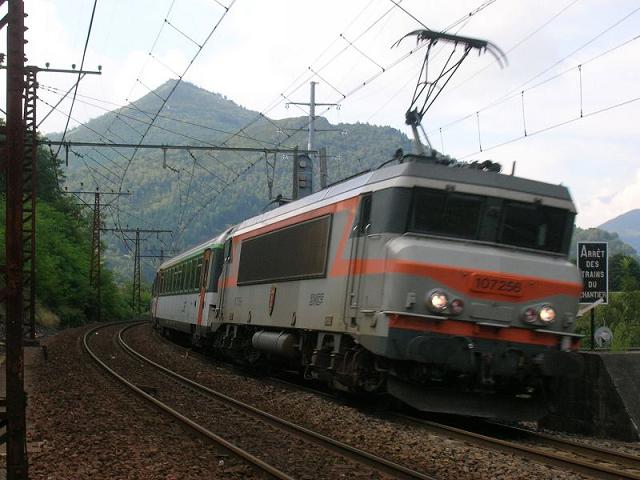

Wesley
Berichten: 335
Re: Viessmann bovenleiding - afstand tot rails
Bericht door Wesley »
lvdwerf schreef:O WEE als je de draden meebuigt in de bochten
Toch is dat precies wat ik van plan ben te gaan doen...gaat vanzelf.
Zie onder.
(Tja, het is nu eenmaal mijn stokpaardje :mrgreen: )
MIDI-bovenleiding vlak bij Lourdes (foto Railfaneurope.net)

lvdwerf
Berichten: 199
Bericht door lvdwerf »
okay maar fransen kunnen geen waslijn ophangen :D
Bouwt groots.
Wesley
Berichten: 335
Da's tenminste gaaf, MIDI-bovenleiding: niet-horizontaal, niet-afgespannen (hangt er een beetje bij zoals kerstverlichting dus), met bizarre masten omdat alle denkbare kabels eraan moeten hangen, en alles enorm roestig omdat het al 80 jaar hangt :mrgreen: .
