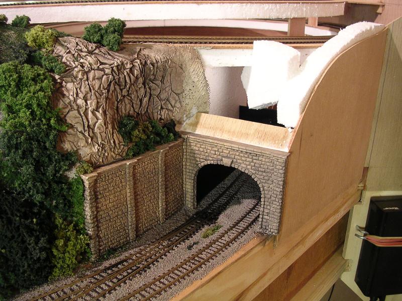

Een snelle update. Ik heb wat extra zwart over de rotsen gesmeerd en met een spons afgeveegd zoals Ron suggereerde en ik vind het inderdaad een verbetering. Ik heb ook mijn eerste stappen gezet als tuinier. Het is natuurlijk nog lang niet af. Ik vind het niet onaardig, maar ik ben er nog niet gelukkig mee. Moet nog wat verschillende methoden proberen.

Ziet er goed uit hoor.
Mischien nog wat groen hier en daar in het grijze vlak rechts.

evo schreef:Een snelle update. Ik heb wat extra zwart over de rotsen gesmeerd en met een spons afgeveegd zoals Ron suggereerde en ik vind het inderdaad een verbetering. Ik heb ook mijn eerste stappen gezet als tuinier. Het is natuurlijk nog lang niet af. Ik vind het niet onaardig, maar ik ben er nog niet gelukkig mee. Moet nog wat verschillende methoden proberen.
Edwin,
Als je de vlokken in een bakje doet, daar je spuit daar wat verdunde houtlijm over,even roeren zodat je een papje krijgt.
dit kan je lekker uitstrijken op de plekken waar je het wilt. Je kan er dan ook makkelijk een soort hang of klimplant van maken. Als de houtlijm droog is zit het spul mooi vast en heeft zijn eigen kleur weer terug.
De kleur van de berg is inderdaad mooier geworden..
Gr. Ron.
Berichten: 6131
Re: De bouw van Molensloot
De kleur van de berg is inderdaad beter, goed gedaan.
Ik hou alleen een voorkeur voor het 'uitgehakte' rotswerk (gips en dan de beitel). Ik zie hier teveel nog dat verfrommelde spul in waar het van gemaakt is. Maar misschien als je dat niet weet, dat je het niet ziet?
henry
Berichten: 1919
Locatie: apeldoorn
Bericht door henry »
ik zou graag weten hoe je de vorm in de berg hebt gemaakt, het lijkt wel of je een stuk plastic hebt gebruikt.
groetjes henry

henry schreef:ik zou graag weten hoe je de vorm in de berg hebt gemaakt, het lijkt wel of je een stuk plastic hebt gebruikt.
groetjes henry
Ik vind het beter uitzien dan menig andere baan hier.
Mvg Alexander

Vind het ook een mooie methode Edwin, ga het ook eens uitproberen :)

ik vraag alleen hoe het is gedaan, ik zeg niet dat het niet goed is alexander

Je berg is erg goed gelukt, zelfs zeer mooi menig modelbouwer zal jaloers op je zijn ik zeker.
Maar alles ziet er verzorgd uit bij jou kijk alleen maar naar je tafel.

Bedankt voor alle complimenten en (opbouwende) kritiek.
Ik moet zeggen dat ik zelf ook de plastic zak blijf zien van dichtbij, maar van een afstand vind ik het redelijk realistisch. Als ik straks wat meer groen in de spleetjes en randjes doe wordt dat hopelijk nog wat beter.
Er zijn 2 redenen dat ik niet ga hakken in gips: ik houd mijn laag gips erg dun (<5mm) en ik ben erg slecht in "random" dingen doen. Ik heb wat proefstukjes gehakt en het was een drama.
Ennu, deze methode gaat ook veel vlotter dan hakken en gezien dat ik nog wat vierkante meters moet, telt dat ook mee.
BTW, zoals jullie misschien gezien hebben, heb ik de titel "verduitst". Volgens een online woordenboek is dit de Duitse vertaling voor Molensloot. Dit is bij gebrek aan beter, ik vond het niet meer kunnen een Belgische titel te hebben voor een Duitse baan en ik had geen inspiratie om met iets beters op de proppen te komen.

Ron schreef:Als je de vlokken in een bakje doet, daar je spuit daar wat verdunde houtlijm over,even roeren zodat je een papje krijgt.
Ron, ik heb dit geprobeerd, maar het gaat bij mij klonteren. Het papje ziet er OK uit, maar als ik ga smeren, dan wordt het een puinhoop met klonten.
Ook moet ik nog eens goed kijken naar het soort lijm dat ik gebruik, want op sommige plekken zie je dat de lijm glanzend opdroogt. Ik heb witte houtlijm (PVA) en boekbinderslijm gebruikt.

erg mooi gedaan ben onder de i ndruk
ik heb nog wel een leuk artikeltje in het modelspoormagazine nr 86 daar staat ook veel in over het schilderen van de bergen

Mooi Edwin!
Dit ziet er heel leuk uit. Het plastic op de berg valt al een stuk minder op met al die aankleding er omheen, en de sporen liggen heel mooi in de ballast. Petje af!
Ik ben benieuwd hoe het rijdt (filmpje?).

Ziet er goed uit edwin.
Wat voor tunnelportaal is dat?
Waar heb je die vandaan.

Maakt niet uit dat het niet lukt met de vlokken, dit zit er echt goed uit.

edwin dit ziet er gelikt uit
wat een mooie tunnelingang zo

Marco, het tunnelportaal en muurtjes zijn van Woodland Scenics

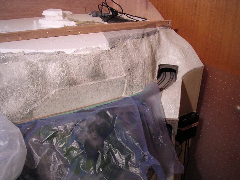

Het is een beetje stil geweest in Molensloot de laatste weken, want ik ben erg druk geweest met werk. Moeten we maar geen gewoonte van maken. Maar goed, ik heb in de afgelopen dagen nog wat nieuwe bergwanden gemaakt met dezelfde methode als voorheen: piepschuim frame, horgaas erover dan stukken keukenrol geimpregneerd met tegellijm eroverheen. Het is nu aan het drogen en ik hoop morgen al te kunnen gipsen.
Dit keer heb ik trouwens een stuk piepschuim als verstevigings muur gebruikt. Ik ga proberen hierin steentjes te krassen, dat zal wel een klus worden....
