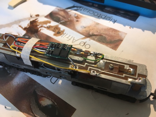

Deze heb ik van MP gekocht, heel verhaal maar het komt er op neer dat er niet in het doosje zat wat ik verwachtte, kwalitatief, laten we het daar op houden. Maar, hij deed het wel. Dus na 3 cm rijden weer van de baan, uit elkaar, alles schoongemaakt en toen reed hij prima. Dus, toch maar digitaal gemaakt. Makkelijk genoeg, ruimte zat, en mocht het resultaat tegenvallen dan kan de decoder er altijd weer uit, voor een andere loc.
Ook hier de DH10C decoder gebruikt.
- Geen freeswerk, ik denk zelfs niet eens de print onderbroken (voor de zekerheid natuurlijk altijd even vergelijken als je de actie ook uitvoert).
- Heel belangrijk: de massaverbinding tussen motor en chassis moet weg, anders is het einde oefening.
Filmpje van de proefrit, met de decoder aan draadjes en plakband. Je ziet goed hoe mooi die over de wissels kruipt, met 28 assen erachter! Ook gewoon ronduit 'scheuren', zelfs met sleep en over een scherpe wissel gaat heel mooi.
Pijl: massacontact motor.
- Pijl: massacontact motor.

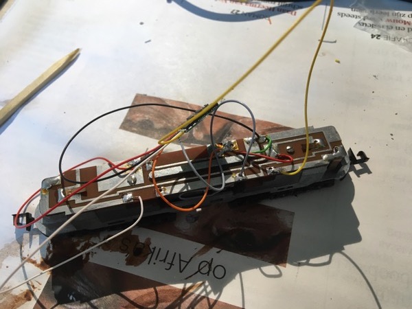

- Je ziet ook 2 diodes zitten voor de verlichting: uitsolderen.
Ligging draadjes decoder.
- Draad aan de motorlip solderen.
- Stukje plastic (raampje verpakking) tussen de motorlip en het chassis (in de ovaal).

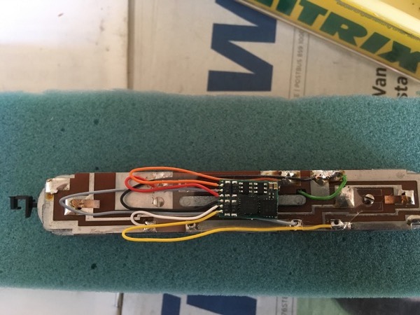

Draadjes vouwen.
Plastic isolatieplaatje tussen de decoder en het chassis, zit onder het schroefje vast en loopt helemaal door tot over de bovenste chassisbalk.
Draadjes optimaal plat gelegd, zo kan de kap er op.
Voordeel van die lange draden: de decoder is makkelijk in een andere loc te gebruiken, mocht deze toch uit elkaar vallen. Maar, daar lijkt het niet op, zie video.

Kleine tip, leg de decoder voor of na het opstaande randje en plak de onderkant van de decoder af. Anders heb je kans dat de loodpads op de achterzijde contact maken als je de kap aanbrengt.
WouterX
Berichten: 43
Lid geworden op: 25 jun 2018 15:32
Locatie: Achterhoek
Re: DCC ombouw E103 Minitrix 2057
Bericht door WouterX »
martindomburg schreef:Kleine tip, leg de decoder voor of na het opstaande randje en plak de onderkant van de decoder af. Anders heb je kans dat de loodpads op de achterzijde contact maken als je de kap aanbrengt.
@Martin: dank, maar ik begrijp je niet helemaal. Helemaal onder de decoder door loopt een kunstof (doorzichtig) plaatje, over de volle breedte van de loc, dat ook nog eens onder het schroefje op z'n plek wordt gehouden. Volgens mij kan daar kan geen sluiting meer ontstaan. Zo'n stukje plastic is sterker dan plakband.
En, omdat de decoder nu mooi in het midden zit past hij royaal onder de verhoging in de kap. De plastic ruitjes heb ik daar ook uitgelaten, dan kan hij ook nog eens goed z'n warmte kwijt, maar dat hoeft strikt genomen waarschijnlijk niet. Voor de puristen op uiterlijk is weglaten van de raampjes natuurlijk geen optie, maar ik vind het zelf wel een leuke gedachte dat hij nu echte koelsleuven heeft. Maar een echt op uiterlijk gerichte spoorder had mijn exemplaar ook direct in de prullenbak gedaan denk ik, toch zonde als je ziet hoe hij rijdt :D
