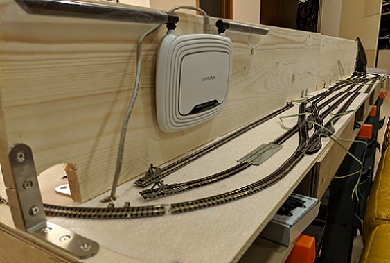

Gisteren dus veel gedaan. De bovenplaten zijn op de modules gezet, de achtergrond wanden zijn aangelegd en de 1e achtergrond is bevestigd (voor de 2e had ik geen tijd meer). Ook heb ik met 3 lagen kurk het geraamte voor de 'dijk' aangebracht die om de molen gaat. Het is maar 9mm hoogte maar dit soort hoogteverschillen maken een baan toch net even wat interessanter.
Ook alvast het programmeerspoor vastgelegd en de wifi router kunnen ophangen.

en omdat ik per reactie maar 4 foto's kan toevoegen, hier nog de 4 laatste foto's van de de update vandaag
Eerste achtergrond plaat geplaatst
IMG_20190605_181737 (2).jpg (126.73 KiB) 4244 keer bekeken
Beide achtergrond platen geplaatst. Je kan ook goed de plastic 'trestles' zien. Er is geen plaats voor een vaste baan dus als de modules uit de kast komen dan staat de baan midden in onze woonkamer. Kan iedereen lekker mee genieten :)
Het schaduwstation
Het schaduwstation
Achtergrond (van PeArd) aangebracht. Waar de metalen stukjes zichtbaar zijn word dit nog weggewerkt omdat de kerk op een heuveltje komt te staan (ongeveer 5cm hoog)
NS begin jaren 80 (met hier en daar wat uitzonderingen ๐Ÿ˜„)
