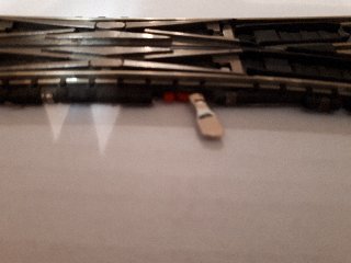

In een bestaande clubbaan liggen ongeveer 40 Minitrix wissels die wij willen bedienen met servo's, aangezien de spoelaandrijving niet meer naar onze wensen werkt. Nu is de grootste uitdaging om dat op zo'n manier te doen, zonder alle wissels er uit te moeten halen. Is er misschien iemand die hier ervaring mee heeft?
Vooral de mechanische manier is het grootste vraagstuk, aangezien er al wel ervaring is met servo's aansturen.

Precies zoals ben aangeeft. Voorzichtig het rode pinnetje een gaatje in boren. Maar die is erg klein vergeleken met het hendeltje van flm. Dus dat wordt erg precies werk. En dan vervolgens van onderaf een gat boren om dat hendeltje om te zetten en je verenstaal door heen te steken.
Ik heb het ooit 1 keer zo gedaan bij mijn Engelse wissel van trix. Maar die was toen niet gemonteerd. Voor de wissels heb ik toen gekozen om het hele mechaniek te verwijderen en het verenstaal door de biels waar de wisseltongen op vast zitten heen te steken. Maar dat gaat alleen als je de wissels nog niet gemonteerd hebt

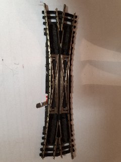

Ben, dat heb ik op mijn baan precies zo uitgevoerd. Werkt perfect! Alleen zijn de hendels van de minitrix wissels daat te klein voor.
Joost, op die manier hebben wij dat ook geëxpirimenteerd met een los wissel. Daar hebben we de metalen onderplaat ingekort, maar dat kan natuurlijk alleen als de wissel uit de baan word gehaald.

Het heeft even geduurd , maar wij hebben het ei (van Columbus) gevonden. Door een stukje van het wissel weg te slijpen en over het hendel een adereind huls van 2 mm te schuiven en achter het nokje plat te knijpen kan dat er niet meer afglijden !! Door aan de andere zijde ook de huls plat te maken en er een gaatje in te boren kan het verenstaal er van onder af in worden gestoken.
Werkt perfect !! Victorie!!
