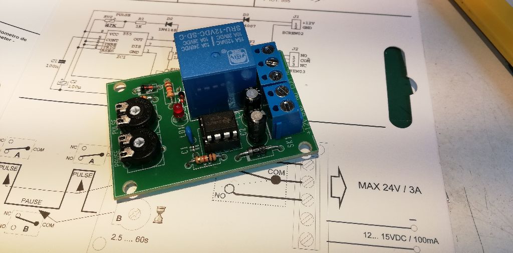

ben wat betreft het in elkaar zetten van de knippermodule klaar.
naar mijn idee netjes gesoldeerd;
voor ik dat ding kan testen zal ik eerst een gebruiksaanwijzing cq handleiding moeten hebben hoe dat ding aan te sluiten en te gebruiken .
heb al gegoogeld maar vind alleen maar aansluitingen voor in een auto en dat zoek ik dus niet.
hebben jullie een idee waar ik dat kan vinden of moet ik Velleman daar apart om vragen?

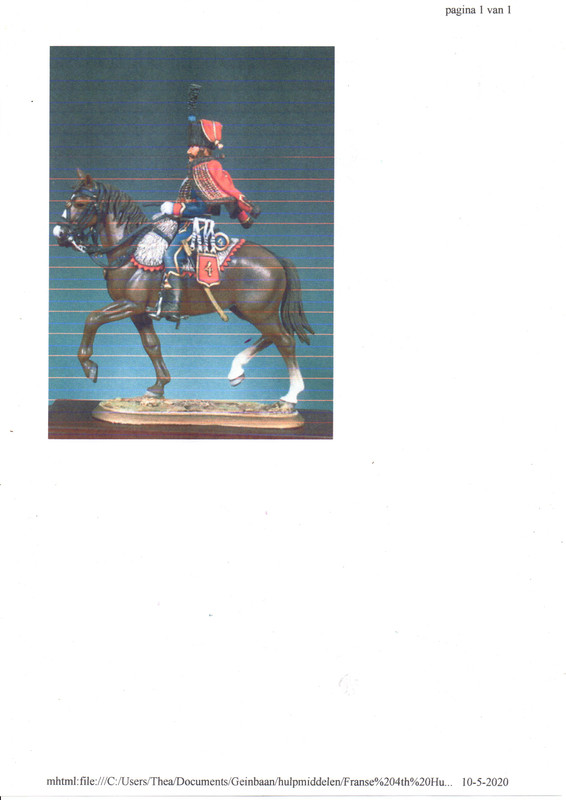

ik heb denk ik een passend standbeeld gevonden.
de binnenrotonde heeft een doorsnee van 9 cm
het standbeeld geeft een maat aan van 54 mm
denken jullie dat dit wat is???
gr jan
Sibbesuisje
Berichten: 651
Bericht door Sibbesuisje »
Hoi Jan,
Op zich wel een leuk ding voor een standbeeld. Wel een beetje napoleontische stijl, iets wat buiten Frankrijk misschien minder logisch is.
Heeft natuurlijk nog wel een goede lik grijze verf nodig ;)
Succes, ben benieuwd wat het uiteindelijk gaat worden.
Berichten: 1439
Als bij dat soort figuren de maat staat aangegeven als 54mm betekent het dat een gemiddeld mens 54mm op ooghoogte is. Een heel ruiterfiguurtje kan zo dus 10cm groot zijn. (dus ik neem aan dat je het figuurtje zelf nog niet in huis hebt en de stijl van het figuurtje doet vermoeden dat het 54mm is.)
Maar tinnen soldaatjes/wargamefiguren zijn zeker iets die goed zouden kunnen werken.

buiten het feit om dat dat dingetje in grijs/groen brons geschilderd zou moeten worden denk ik niet dat de napoleontische stijl zal opvallen.
als ik zo in gedachte de beelden bedenk die ik in Nederland zie staan ken ik 99% van die figuren ook niet laat staan dat ik me afvraag uit welke tijd dat zou kunnen zijn of uit welk land die gasten afkomstig zouden kunnen zijn.
het gaat tenslotte om een stukje aankleding :D
gr jan
Berichten: 1439
Met zo een standbeeld kan je ook een stukje geschiedenis bedenken voor de wereld van de treinbaan. "28mm wargame figures" is de zoekterm waarmee je heel veel gaat vinden.

terug naar mijn knipperlichtmodule.
heb er 12 volt opgezet en jawel er brand het rode lampje.
maar dan, wat moet er op die drie aansluitingen?
eerste heet =NO
tweede heet = COM
derde heet = NC
zal daar toch iets aan moeten hangen om te kunnen testen of er wat wil knipperen.
wie helpt???
gr jan
tijdperk3
Berichten: 104
Bericht door tijdperk3 »
Jan, die 3 aansluitingen zijn van het relais op de print. Daar kun je knipperbollen mee schakelen. Een led van de knipperbol op de NC. In detail zou dat zijn de anode van de led op de +5 v. De kathode van de led ( wat normaal gesproken het korte pootje is) via een weerstand naar de NC. Op COM sluit je de - van de 5 v aan. Als je de print dan onder spanning zet( de 12 v) zou het relais in en uit moeten schakelen. En daar mee ook de led. Het zou kunnen dat je met een schroevendraaier de instelpotmeters even moet verdraaien om de boel aan de praat te krijgen.
Groeten, Peter

ik ben waarschijnlijk erg dom maar als ik op de com de - 5 volt zet waar laat ik dan de + van die 5 volt als er op het spanningskanaal al 12 volt + en _ staat???
gr jan
Berichten: 1439
De ene 5V op de COM en de andere 5V op de NO (normaal open) zodat wanneer hij wordt ingeschakeld aan de 12V kant het relais stroom doorlaat aan de 5V kant.
De NC (normaal closed) kan je gebruiken als je het ledje normaal aan wilt hebben en wanneer de print onder spanning komt te staan hij uitschakelt.
tijdperk3
Berichten: 104
janiegein schreef: 10 mei 2020 14:29 Peter;
Dom niet Jan. Alleen wat onwetend misschien De 12 v gebruik je om de print te voeden. Zie ook op het schema dat een paar berichten ook op de foto staat. De 5 v heb ik apart genoemd om daar alleen de led mee te voeden. +5v aan de ene kant van de led. Andere kant van de led weerstand. De andere draad van de weerstand op NO. En op COM de - van de 5v. Als het relais nu schakelt heb je een gesloten stroomkring voor de led. Edit: nu ik mijn verhaal teruglees denk ik dat je vraag beter snap. De 12 v wordt wel op het printje aangesloten, MAAR deze 12v zit NIET aan de nc, com of no. Deze 3 zijn alleen de contacten van het relais en die moet je apart aansluiten. In feite alleen een schakelaar waar jij zelf een functie voor verzint. En in jouw geval dus de knipperbollen.
Groeten, Peter

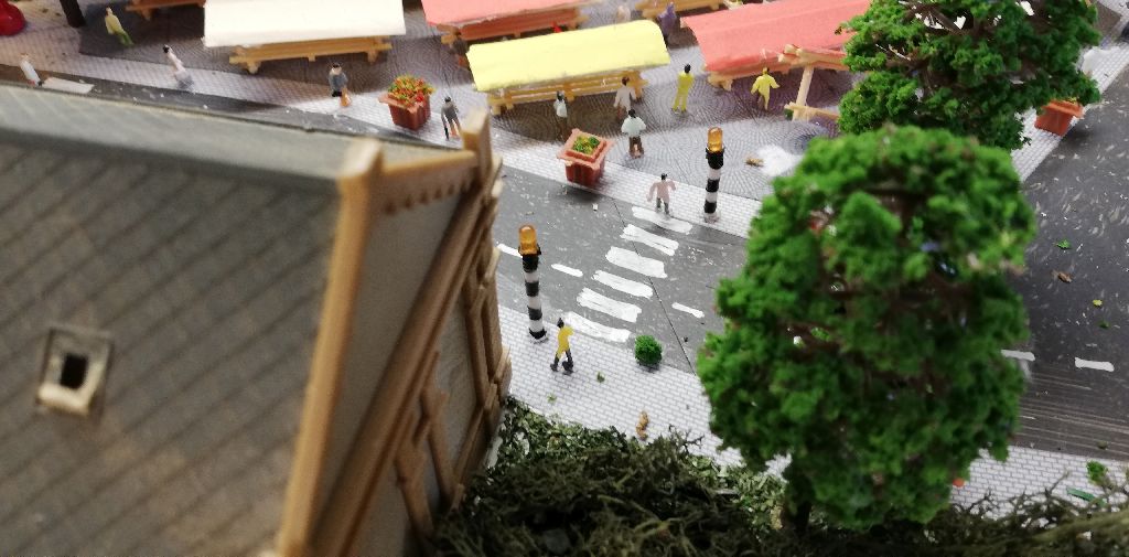

en zo kreeg ik de tijd om de eerste vier knipperbollen te maken En te plaatsen.
de eerste twee;
en nog eens twee zodat er vier voor het stationsgebouw staan;
nu nog veertien te gaan en daarna aansluiten.
