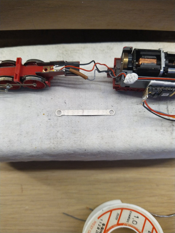

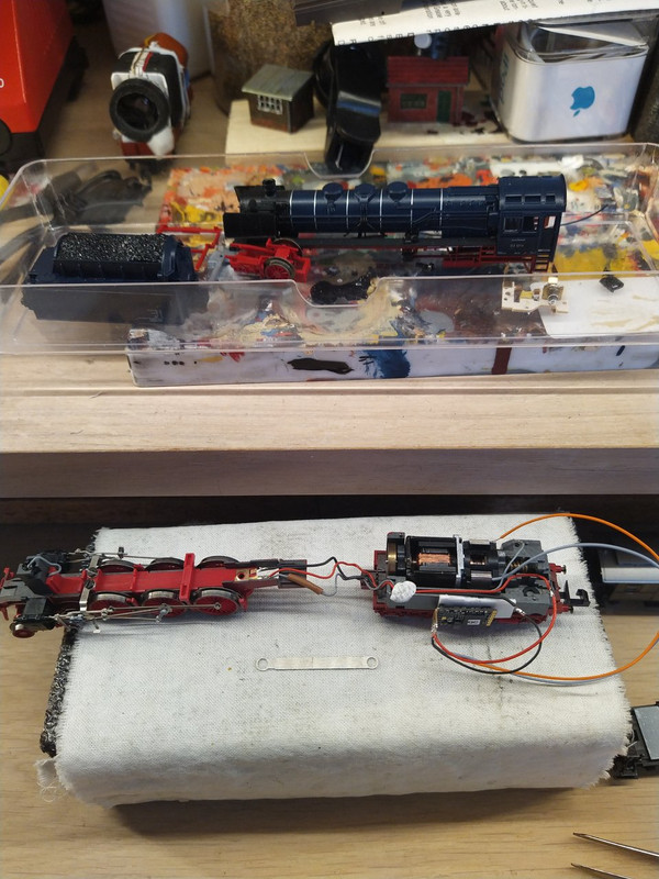

Ik ben bezig mijn onlangs aangeschafte BR-03 te digitaliseren. De bedoeling is om er uiteindelijk een sound decoder in te plaatsen, maar eerst even testen met een (goedkope) normale decoder. Uit (dure) ervaring weet ik dat dergelijke stoomloks nog wel eens verassende stroompaadjes verbergen, die je decoder opblazen. En idd, ook bij deze lok is er zo'n paadje.
Een van de stroomafnames maakt contact met de koppelstang tussen lok en tender. Het gemakkelijkste is om een isolerende koppelstang te gebruiken. Deze mag echter maar 0,3 mm dik zijn, maar moet wel enige stevigheid hebben én bij een beetje buiging niet meteen breken.
Is er iemand die deze voor mij kan (en wil) printen?
Ik kan een 1:1 autocad tekening toeleveren.
Zie onderstaande foto' s.
ps het is de 12617, maar ik kan de titel niet meer aanpassen.

Het is niet nodig om dat koppelstangetje te veranderen, dat metalen koppelstangetje ligt in een kunststof houdertje in de tender en is op die manier geïsoleerd. En anders is het een kwestie van de assen in de tender 180 graden draaien, hiermee verander je de polariteit en is de tender gelijk aan de lok.
Maar vooropgesteld hoef je dus helemaal niks te doen. gewoon digitaliseren zoals altijd. Ik heb al meerdere van dit type lok/tender omgebouwd en geeft nooit problemen.
PS als je hem met geluid wilt maken dan is het makkelijkste omdat in de tender in te bouwen en er een custom motorhoudertje voor te gebruiken waar gelijk ook je speaker in past. Dit heb ik in ieder geval bij die van mij gedaan.

FidOo schreef: 22 nov 2023 13:43 Het is niet nodig om dat koppelstangetje te veranderen, dat metalen koppelstangetje ligt in een kunststof houdertje in de tender en is op die manier geïsoleerd.
Daar heb je gelijk in. Ik heb profesorisch getest door bij de open tender het schroefje van boven door de koppelstang te laten "vallen", dat gaf kortsluiting.
Het schroefje vervangen door een cocktailprikker loste het probleem op. Ik ga het straks ff proberen.
