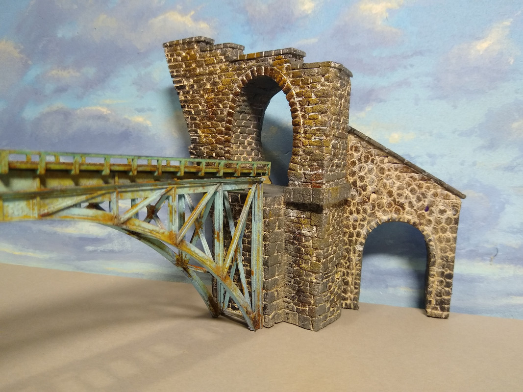

Re: Zwitserland Periode II. Lauterbrunnen, Zermatt e.a. ... en door de tunnel.
Zo iets...
Weet nog niet of ik tevreden ben.
Denk dat ik de voegen nu toch weer iets te licht vind
Misschien doe ik er nog een beige wash over en spons er dan nog een keer overheen...
Oh en drybrushen natuurlijk...

Folkert van Wijk
Berichten: 1431
Weet niet of er nu veel verschil in zit...
Misschien iets subtieler.
Ben wel nog weer even bezig geweest.
Eerst een beige wash, toen was hij weer veel te licht.
Daarna nog weer gesponst, gedrybrushed en toen nog hier en daar weer een beige pinwash...
Laatst gewijzigd door Folkert van Wijk op 22 aug 2024 17:13, 3 keer totaal gewijzigd.
leon1965
Berichten: 1179
Bericht door leon1965 »
Héél netjes :Thumb :Thumb :Thumb

traiNiac
Berichten: 2570
Bericht door traiNiac »
Nog wel een beetje roet boven de ingang? In Zwitserland hebben ook stoomloks dienst gedaan ;)
Folkert van Wijk
Berichten: 1431
Ja zeker wel roet.
Samen met wat vliegroest onderaan en allerhande groen.
En er komt een soort bos op de berg boven de tunnel.
Daarnaast ben ik nogal gecharmeerd van de wat meer verloederde tunnel ingangen, dus ik ben bang dat de onderhoudsploeg nog wel wat werk heeft voordat de SBB inspectie weer tevreden is....
BartenThomas
Berichten: 642
Bericht door BartenThomas »
De voegen springen er nu idd wat minder uit. Ziet er zeer natuurlijk uit zo.

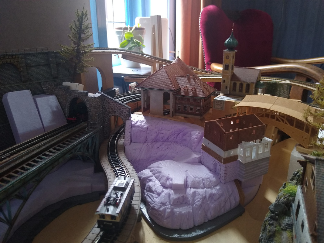

Folkert van Wijk
Berichten: 1431
Re: Zwitserland Periode II. Lauterbrunnen, Zermatt e.a. Passen en meten....
Drie overzichts foto's van de werkzaamheden.
De roze rechte stukken tegen de stuwdam gaan nog in een mooie kom vorm gesneden worden.
Nu moet ik eerst aan de linkerkant bepalen waar het tunnel portaal gaat komen en hoe het landschap gaat verlopen...
Tot nu toe hebben mijn heuvels nog een "bolle rug" wat eigenlijk komt door mijn manier van werken met gestapelde lagen xps, maar het linker deel wil ik nu meer hol zien te krijgen.
Dat wordt dus mijzelf dwingen eerst meer weg te snijden voordat ik met de details ga beginnen...
kanarie
Berichten: 419
Bericht door kanarie »
goede manier van werken .
al werkend krijgt het vorm toch
groet kees
Berichten: 8452
Dat is toch een genot om te kijken hoe jij het voor mekaar krijg :Thumb _o_

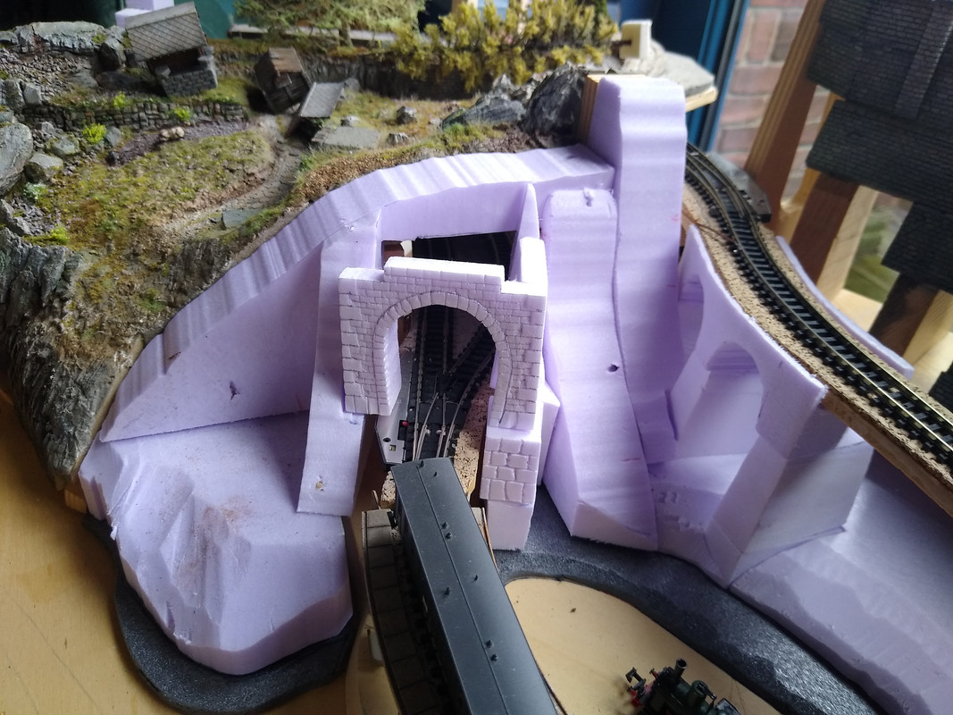

Folkert van Wijk
Berichten: 1431
Nog meer stukjes.
Als het goed is, kan ik dit stuk er straks, als de lijm droog is, in zijn geheel uittillen en op mijn werktafel verder opvullen en afwerken...
Folkert van Wijk
Berichten: 1431
Langzaam aan...
Soms ben ik eigenwijs en begin ik foam te snijden zonder kartonnen of papieren mockup.
Dit is dan inmiddels ook al mijn derde poging voor dit portaal... 🥴
Berichten: 2741
Mooi gedaan!!
Folkert van Wijk
Berichten: 1431
Weer een stukje verder.
Nu eerst maar even lunchen...
BartenThomas
Berichten: 642
Mooi! Hoe verzin je het, met die verspringing met "tegeltjes" halverwege.
Berichten: 2741
Nou inderdaad! Wordt een mooi hoekje :D

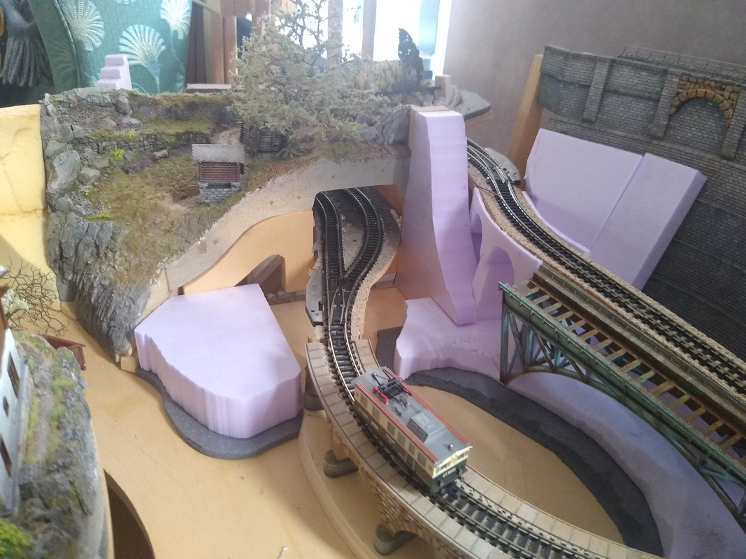

Folkert van Wijk
Berichten: 1431
Dit keer maar weer eens wat boomschors gebruikt.
Heb per slot van rekening inmiddels bakken vol van dat spul...
Volgende stap is hier en daar nog wat xps vormen dat hoogste punt mooi vormgeven, want daar komt een mast van kabelbaan op te staan.
Daarna is het sculptamold, en verschillende soorten grind en steentjes...
