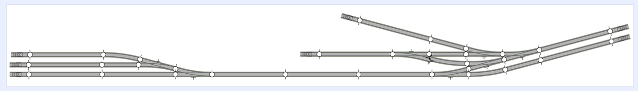

Op dit forum werd er laatst een keer gesproken over de Inglenook puzzel met een treinbaan, ik ben er een beetje ingedoken en heb zin om een simpele modelbaan te maken die minder ruimte inneemt maar wel leuk is. Waldkirch is best lomp in de vensterbank, dus daarom dit idee bedacht.
Links de Inglenook, rechts de Timesaver puzzel.
Ik heb van mijn testbaan nog een yamorc terugmelder en op een paar wissels na zo'n beetje alles wat ik nodig heb. Het idee is om de baan te kunnen splitsen om aan 'tafel' het spel te kunnen spelen, en het maakt het opruimen ook makkelijker. Scenery zal industrie zijn, waar ik ook best nog wel wat gebouwen en huisjes voor heb liggen die ik niet kwijt kan op Waldkirch.
Opmerkingen, verbeteringen etc. sta ik voor open!

Een veelbelovend ontwerp. Dan heb je altijd wat te puzzelen.
Heb je rekening gehouden met de spoorlengtes in relatie tot de wagons en loks die je gaat inzetten?
De afstand tussen inglenook en timesaver zou denk ik ook korter kunnen zijn : de wissels met de voorkanten dichter bij elkaar en dan het spoor rechtsonder van de timesaver als uithaalspoor van de inglenook gebruiken...

De samenstelling van wagons zou moeten passen. Ik denk dat ik het niet met de restanten fleischmann rails ga bouwen maar toch eens met peco 55. Zoveel flm heb ik niet meer en de wissels zou ik toch allemaal moeten kopen. Ik ben zeer benieuwd naar peco en aangezien dit een klein baantje is is dit een mooie kans denk ik.
Ik wik deze baan beter bedenken dan hoe ik Waldkirch heb gebouwd, dus bet bouwen zal nog lang op zich laten wachten denk ik. Want Waldkirch moet natuurlijk ook gewoon afgemaakt worden.
De 2 puzzels dichter op elkaar zetten zou kunnen, maar ik zou ook graag een en ander automatisch willen laten pendelen tussen links en rechts, dus dan is enige afstand nog wel leuk. Wat ook kan is dat het 3 modulen worden, een middenstuk met alleen recht spoor.

Vraag: zou het UITrij spoor van de Inglenook niet een maximale lengte moeten hebben?

Dat uitrijspoor is inderdaad 1 lok en 3 wagens zie:
https://www.wymann.info/ShuntingPuzzles ... enook.html
Dat zou je speltechnisch voor je zelf kunnen aanhouden ondanks de grotere lengte.
Misschien een markering aanbrengen daarvoor.(paaltje naast het spoor oid)

Hier nog wat info over de timesaver:
https://www.wymann.info/ShuntingPuzzles ... kplan.html
Naar mijn idee kun je de sporen wel wat langer maken omdat misschien niet alle wagens even lang zullen zijn en je soms van lok wisselt.
Het gaat in dit spel om de maximale hoeveelheid materieel per spoor uiteindelijk.
