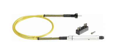

Ik heb gelukkig naast een dremel ook nog een kleinere boormachientje.
Aan de andere kant hoeft de sleuf niet haaks te staan. Je kan de sleuf vullen, het vulsel in rail profiel maken en dan een verfje geven. De raillassen verdienen ook niet de Nobelprijs voor de modelbouw.

Ik heb de proxxon met verlengstuk gebruikt en dat werkt perfect, in combintie met een 0.6mm diamantschijf en eventueel daarna opvullen met secondelijm in gel vorm. maar opvullen is echt overkill vindt ik

Ik gebruik ook een flexibele as van de Dremel. Heb ook een Proxxon maar daar moet ik de flexibele as nog voor aanschaffen.

Ik gebruik de flex as van Dremel en slijp schuin. Heb meer problemen bij plastic raillassen dan de schuine gleufjes.
