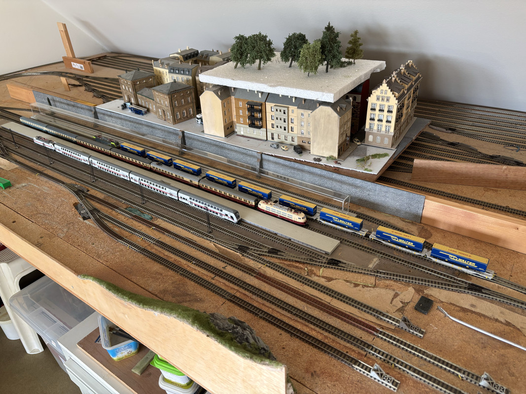

Ik heb er een br103 voor staan. en er zitten nu 2 groene wagens bij (2e) klas
