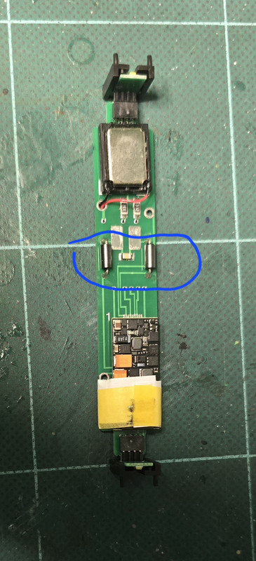

ik heb een Hobbytrain Nightjet Taures (H2737S) die niet meer wil rijden. Hij is 16 maanden oud.
Licht, geluid, alles werk prima maar rijden doet ie niet. Ik heb het motortje op een losse trafo aangesloten maar op enkele schokjes na deed hij niks.
Ik heb bij Lemke een nieuw motortje besteld (gisteren ontvangen zonder kosten overigens! Prima service van Lemke) en ingebouwd (priegelwerk).
Resultaat: alles werkt maar wil niet rijden. Motortje draait overigens prima als ik er stroom opzet. Ook decoder gereset naar fabriekswaarden met CV8.
Nu heb ik ergens gelezen dat de condensators op de decoder daar wel eens de oorzaak van zouden kunnen zijn.
Ik denk dat die omcirkelde zwarte onderdeeltjes dat zijn maar om nu meteen de tang er in te zetten..
Mijn vragen zijn dus eigenlijk: kunnen die condensators de oorzaak zijn? Iets anders? En zijn het inderdaad die twee omcirkelde onderdeeltjes?

de grote zwarte 'dingen' in je blauwe cirkel zijn waarschijnlijk spoelen ... die zou je kunnen overbruggen met een draadje
Het kleine beige dingetje er tussen is een (smd) condensator, die zou je kunnen verwijderen
De kleine zwarte onderdeeltjes naast de rode en zwarte draad zijn weerstanden, waarschijnlijk voor je led verlichting, deze mooi laten zitten

Ik kan misschien beter even de 2 koperbaantjes onderbreken ipv met een soldeerbout in de weer te gaan.

Hoe dan ook ... het motortje zou moeten draaien ... zelfs met de condensator er nog in ...
De regeling zal misschien niet optimaal zijn, maar het motortje -moet- draaien.
Als ie dat niet doet is er iets anders mis ...
Kun je de decoder in een andere lok proberen?
Of een andere decoder in deze lok?
Mijn gevoel is dat je decoder het niet meer doet
