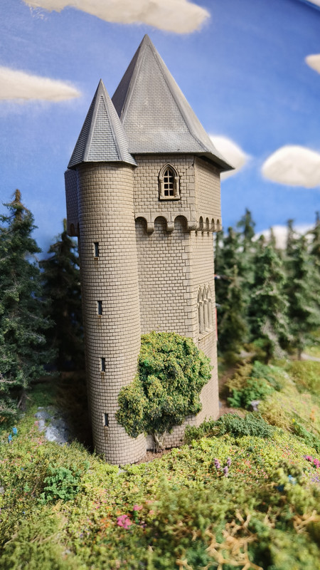

De toren is 100% zelfbouw, ooit getekend in SketchUp, geprint op een Anycubic Photo S. De begroeiing is opgebouwd door eerst de 'stam' tegen de muur te plakken met secondelijm, vervolgens beplakt met flock, eerst grof en dan steeds fijner. In dit geval ook eerst donker en dan lichter van kleur. Dit heb ik gedaan met boekbinderslijm omdat dit matter is dan houtlijm en sneller droogt. Aanbrengen met een (oud) kwastje, dan hoef je ook weinig te knoeien.

Op de foto komt hij erg steriel over, iets uitbundiger met kleur, groen en verouderings effecten mag wel denk ik. Daarbij zou ik me vooral richten op de te egaal overkomende steen kleur. Kleur verschil tussen de kleine stenen en hoekstenen en meer kleur in beide lijkt mij zinvol.
Groetjes Michiel
