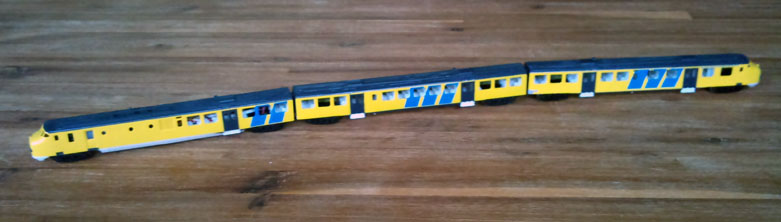

Zo te zien heeft 'ie dringend behoefte aan lood ....
Maar verder is het weer een schitterend Bouw(e)sel !

Heel mooi! Vind het persoonlijk erg leuk dat iemand anders een rijdende versie van een getekende trein maakt. En ik vind het spuiten goed gelukt. Complimenten Bouwe. Welke koppelstangen heb je gebruikt Bouwe? Het lijkt alsof ze nog wel dichter bij elkaar kunnen maar misschien is dat gezichtsbedrog.
Ga je er ook nog ledjes in maken? Het is zo gemaakt dat 0805 smd ledjes er in passen. (onder andere bij conrad inclusief kabel te bestellen maar op ebay zijn ze vast ook wel te vinden) Waarschijnlijk moet je de gaatjes wel even uitboren, in Strong en Flexible raken deze verstopt. Met een 1 mm boortje kun je ze redelijk eenvoudig uitboren.
De motorwagen heeft inderdaad wat gewicht nodig (en de andere wagons eigenlijk ook). Er is in elke wagon ruimte onder de bankjes om er een stripje lood in te plakken en onder de motorwagen is ruimte genoeg om het uit het zicht weg te werken.

Bedankt voor de complimenten (geldt ook voor de anderen), daarnaast moeten we jou uiteraard ook complimenteren en bedanken voor een geweldig model van de gele plan U.
Het is de bedoeling dat ik er ledjes in ga bouwen, heb ze al in huis - alleen wachtik nog even op het antwoord van Shapeways over de afgebroken trappetjes. Ik heb de kortste koppelstangetjes gebruikt voor het model, maar omdat het een ovaaltje is met r2 bochten van fleischmann heb je een effect dat de ruimte tussen de rijtuigen groot lijkt.

Meer dan een maand geleden had ik zelf een complete set in Frosted Ultra Detail besteld. Mijn geduld werd danig op de proef gesteld maar vorige week vrijdag had ik dan eindelijk het pakje in huis. Inmiddels zitten de eerste lagen plamuur op het model. Het verwijderen van het support materiaal was nog een aardige klus. Hier en daar is toch te zien dat het om een geprint model gaat dus ik moet er nog wat aan schuren maar het resultaat tot nu toe valt me niet tegen.

Heb behoorlijk wat problemen met de hechting van de verf op de onderlaag. Daardoor het geel er al eens volledig af moeten halen. Het is nog steeds niet alles en een experiment met andere afplaktape is ook niet geslaagd maar toch, er is een gele Plan U.
Moet hier en daar het geel nog bijwerken maar voor een tweede poging een trein een kleurtje te geven ben ik niet ontevreden.
