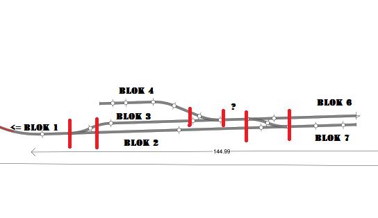

Wakker liggen is goed voor de modelbaan zo blijkt...
Vannacht geprobeerd een baanvak-plan te maken. Ik heb me ingelezen inzake de digitale baan en de blok- en terugmelders, wisseldecoders etc. etc. Nu duizelt het me behoorlijk.
Mijn vraag is simpel; klopt de bijgevoegde blokverdeling en kan ik alles aan 1 blok/terugmelder hangen? Zo'n S88SD16-n ding?
De wissels moesten vrij blijven (ongedetecteerd) en alles hoeft maar aan 1 zijde geneutraliseert te worden dmv plastic raillasjes toch?
Ik hoor het graag,
Ik hoor het graag,
- blokverdeling emplacement 5 Eiken.jpg (12.61 KiB) 6204 keer bekeken
Webshop Hoontje.nl
Re: Mijn N-baan / Emplacement Oosterhout '5 - eiken'
Je blokken zijn goed. Dat vraagteken mag je weglaten, hier hoef je geen blok van te maken. Je kan het onderbrengen in een wisselstraat. Dus 6 en 7 worden dan 5 en 6. Maar als je digitaal gaat, moet je wel rekening houden met inrij- en stopsecties en wellicht een niet-gedetecteerd middenstuk. Dat betekent dat je nog weer wat meer isolaties moet maken. En draadjes moet solderen. Draadjes van je inrij- en stopsectie gaan naar je bezetmelder, het niet-gedeteceerde middenstuk koppel je aan een ringleiding. Je kan het ook aan een bezermelder koppelen, dan zijn al je secties gedetecteerd. Kostenplaatje wordt dan wel hoger en je moet zorgen dat al je wagons ook te detecteren zijn.

Dat word dan in de rails slijpen... Nog iets engs hahahahaha
Nee hoor, zie het als uitdaging
Webshop Hoontje.nl
Gewoon rustig doen met het Roco-zaagje, desnoods de railstaven even klemmen met wat hout. Ik dacht ook dat het eng was, maar het valt reuze mee.

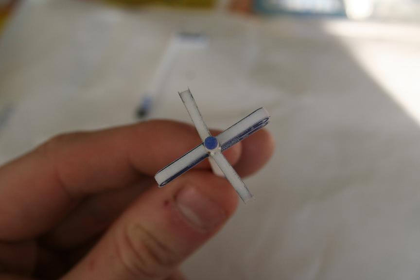

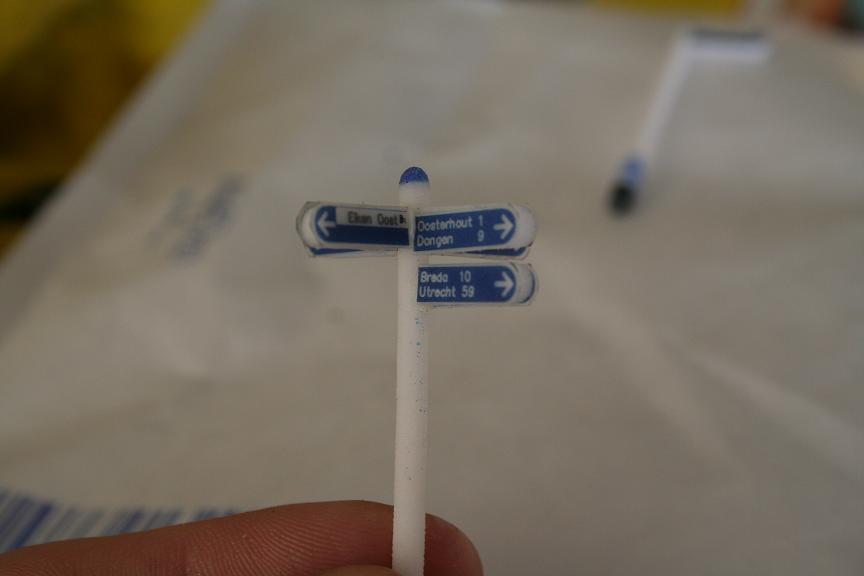

Vandaag zat in een paasei mijn nieuwste aanwinsten... In schaal 1:160 ANWB bewegwijzering, verkeerseilanden, kaartautomaten etc. etc. Helaas geen tijd om ze te plaatsen, maar dat gebeurd binnenkort!

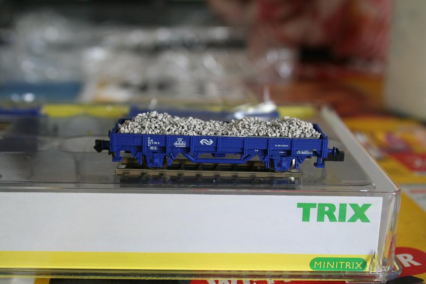

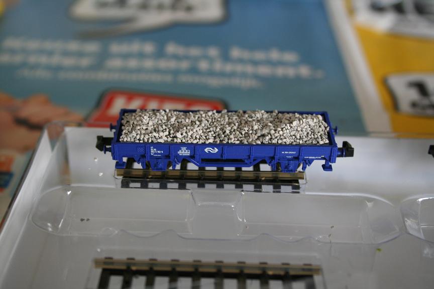

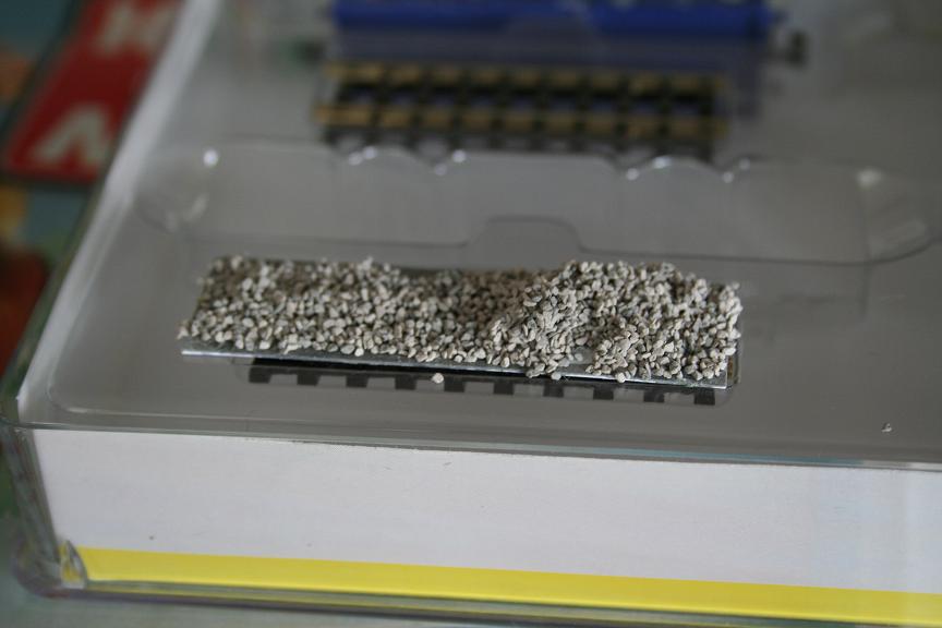

Na enkele dagen 'afwezigheid' weer een mini update. Ditmaal zo vast 'vooruit' gewerkt. De belading voor de 'werk- / grindtrein van RAILPRO gemaakt. Het gaat om schone, verse balast welke naar de bouwwerkzaamheden gebracht wordt.
Helaas ben ik nog niet in het bezit van de RAILPRO V100 loc (BRAWA) maar die aanschaf volgt pas als de modules berijdbaar zijn.
De lading is gemaakt op een restje styreenplaat wat ik ballastgrijs geschilderd heb. Daarbovenop heb ik een klein beetje piepschuim uit verpakkingsmateriaal (van die maiszetmeel kussentjes) geplakt en tevens grijs gemaakt.
Het geheel in de lijm gezet en bestrooid met ballastgrind.
Na drogen van de lijm zijn de maiszetmeelkussentjes weer onregelmatig uitgezet en kwam de grind in grillige bergjes in de wagon te liggen. Een erg leuk effect al zeg ik het zelf!
De lading is gemakkelijk uit de bak te nemen, zodat er ook andere ladingen te plaatsen zijn.
- De losse ballast lading op het styreen plaatje
- IMG_1899 grindlading.jpg (53.3 KiB) 6506 keer bekeken

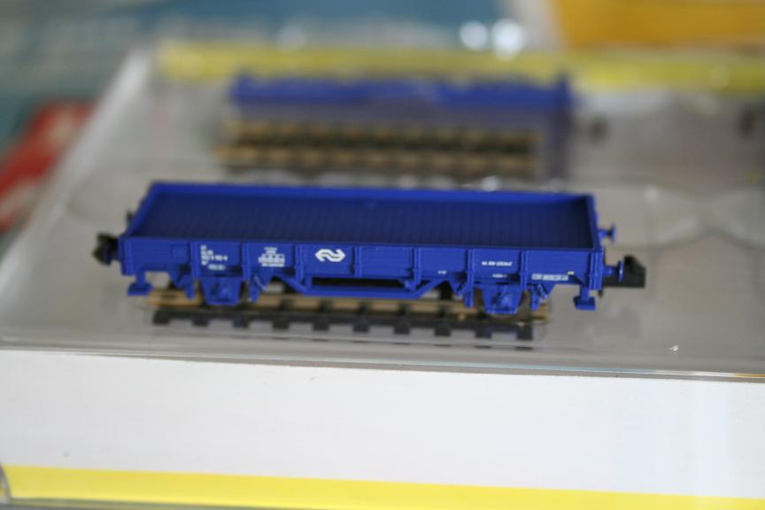

- de originele wagon van minitrix. In totaal heb ik 8 van dit soort bakken en dan nog 3 met een andere lading (bouwkeet, zelflosser en leeg)
- IMG_1898 origineel grindtrein.jpg (45.07 KiB) 6509 keer bekeken
- De ballast in de wagon.
- IMG_1894 lading grindtrein (1).jpg (61.38 KiB) 6509 keer bekeken
- De ballast in een van de in totaal 4 wagonnetjes.
- IMG_1896 lading grindtrein (2).jpg (66.17 KiB) 6509 keer bekeken

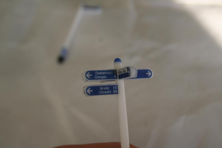

De eerder genoemde modelletjes van twoenter worden voorzichtig in elkaar gezet.
Het drama is echter groot! Toen ik een foto wilde maken van de geplaatste ANWB paal met aanwijzers op de rand van de modulebak, koos deze de vrijheid en 'sprong' over de rand zo'n 1.20mtr naar beneden...
Morgen even superlijm halen dus...
- de ANWB paal met aanwijsvaandels van bovenaf. De overige foto's vertekenen heel erg...
- IMG_1903 anwb bovenaf.jpg (35.08 KiB) 6506 keer bekeken
- een van de ANWB palen met aanwijsvaandels met kloppende informatie!
- IMG_1901 anwb paal.jpg (33.96 KiB) 6506 keer bekeken
- Tot in het kleine detail zijn de stickers gemaakt!
- IMG_1904 anwb paal detail.jpg (31.15 KiB) 6506 keer bekeken
