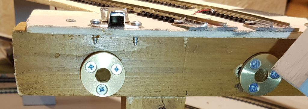

Re: Reichenbach, Fichtelberg, Bischofsgrün e.o.
Robuuste aansluiting
De aansluiting van de hellingbaan naar station Bischofsgrün was verre van perfect. Weliswaar werd het wat gefixeerd met koffersluitingen, maar nog te vaak verschoof een railtje en ontspoorde een treintje. Dat heb ik nu eens flink aangepakt.
MCC ModelCarParts levert centreerbussen (niet op de webshop, even mailen). Die leveren een spelingvrije aansluiting. Met de koffersluitingen houd ik de zaak bij elkaar. De rails zijn vastgesoldeerd op een plaatje pertinax en doorgezaagd. De gleuf is wat groot, maar de treinen rijden er prima overheen!
Bischofsgrün is opklapbaar (om bij de onderliggende rails te kunnen) en uitneembaar om op een behangtafel aan te kunnen werken.
Mooi overgang Jaap, die zijn nog wel bijna onzichtbaar te maken.
Zullen we 2 afneembare gebouwtjes over die scharnieren heen zetten? Dan zie je de klemmen niet en pak je ze er zo af als je er bij moet.
Goed idee van gebouwtjes. Bischofsgrün staat nu weer op de behangtafel, er moeten toch twee wissels vervangen worden. Die zijn weliswaar beter geworden, maar niet 100% betrouwbaar.

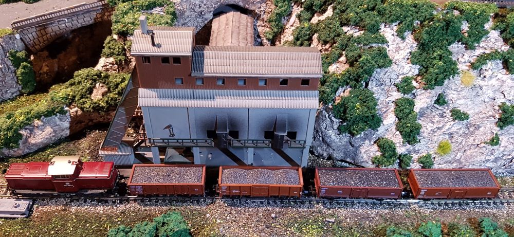

Kolengebeuren vernieuwd
Mijn ongelukkige val had de oude kolenmijn onherstelbaar beschadigd. Een deel ervan bleek met wat gezaag aan dakjes nog bruikbaar. Dat tunneltje is nu de verbinding tussen de mijningang en een Grossbekohlungsanlage geworden. Beetje bijzonder, de kolen zo van de mijn over te laden, maar het staat wel leuk. De kolentrein moet uiteindelijk naar een kolenboer op het hoogste station Wassried gaan rijden, maar dat duurt nog wel enkele maanden.
Tja, dat heb je als je Kolenberg heet...
Ziet er beter uit als het was zo naar mijn mening.
Jaap, de naden tussen de 2 delen kan je mooi met stukjes papier of aluminiumfolie dicht maken.
De mijnwerkers kunnen wel een paar druppels hebben hoor!

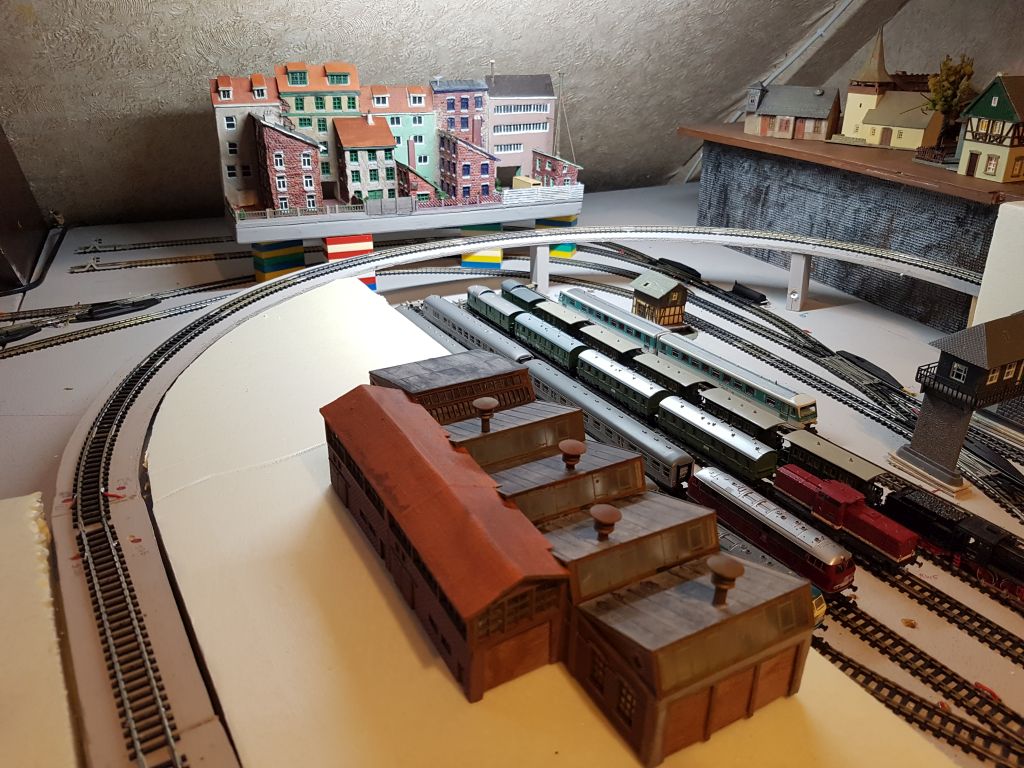

Jaap door die instelling word je baan niet wat het met wat extra aandacht inzet makkelijk zijn kan.
Ja die instelling is niet echt goed voor mijn motivatie, maar ik kan het beste maar het goeie voorbeeld geven . Vandaag ben ik weer met 2 gebouwtjes voor Jaap bezig geweest.
Hier moet nog een deur in en die lichtkoepels op het dak moeten nog geschilderd worden.
Hier heb ik de te kleine deuren door grotere van Auhagen vervangen en om iets meer hoogte te krijgen heb ik er een rand van 3mm karton onder gezet.
