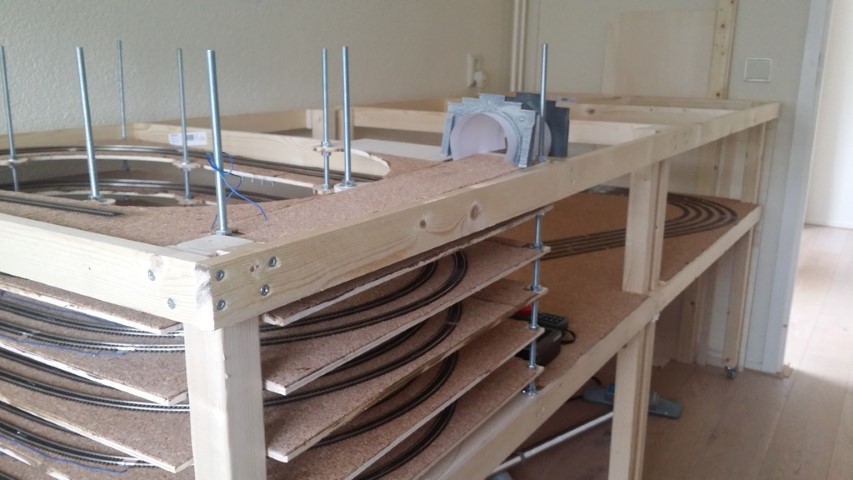

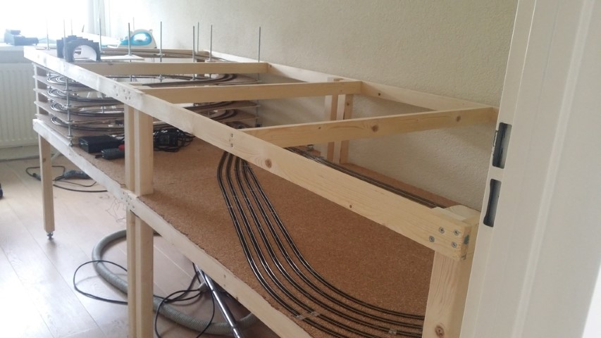

De baan staat op pootjes......
Nu boven op het frame nog een plaat leggen waar we en lus op plaatsen van rails zodat we het schaduwstation en helix kunnen testen met koploper.
Werkt als goed....dan gaan we pas verder bouwen.
mvg Ronald
