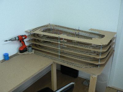

Hoi ,
vandaag weer een paar uurtjes bezig geweest .
Staat nu op zijn plek ,en ben de rest van de tijd aan het proefrijden wel analoog .
bedrading zit er ook in voor 8 blokken in koploper .
Nu even verder bedenken over het schaduw station .
groetjesss Sjaak

Ik heb wel een vraagje over de spiraal, daar zit natuurlijk een aantal meters rails in. Maar deel je deze ook op in meerdere blokken? Volgens mij is het best mogelijk om een paar treinen achter elkaar in de spiraal te laten wachten, toch?

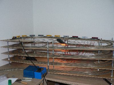

Knap gebouwd, die helix. Maar het stijgingspercentage lijkt op foto vrij stevig. Heb je een idee hoeveel dat werkelijk is?
Berichten: 8452
Re: Sjaaks nieuwe baan
Hoi Rob (smolders) ,
er zitten 4 blokken per rail
11-190-11-190-11-190-11-190
Michiel valt wel mee hoor ,
stijgt ongeveer 6,5 cm per ring breedte is 60 cm en lengte 120 cm .
Heb er een lok met 10 containerwagons laten proef rijden ,
ook de fleischmann 23 welke geen trekkracht heeft ofwel weinig ,
met 4 rijtuigen ging er zoder door te slaan van de wielen .
groetjesss Sjaak

Uitgerekend blijkt het stijgingspercentage heel goed; ongeveer 2,1%. Prima! ;)

@Michiel valt toch wel mee de stijging .
Duurt heerlijk lang voor ze boven of onder zijn .

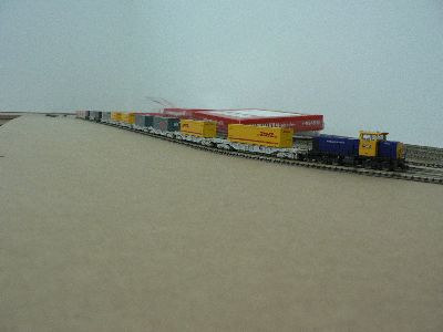

Vandaag weer bezig geweest met de baan en kwam erachter dat de helix vekeerd stond.
Dus omdraaien de rails aanpassen en dan proefrijden met...
en daarna de helix oprijden .....
Wonderwel lukte het dit kleine licht lokje er gewoon met 14 containerwagens op het laatst
omhoog te gaan zonder door te slippen . :o
Nu verder met het schaduwstation . :D
groetjesss Sjaak

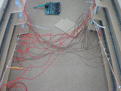

Berichten: 8452
Hoi ,

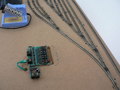

gisteren en vandaag een paar verloren uurtjes gebruikt om draadjes te solderen .
Nadat ik vrijdagmiddag koploperles had gekregen van Rob F. waarvoor mijn dank .
Wist nu waar de bezetmelders kwamen en door Rob's ervaring is het geheel ook een stuk kleiner getekend.
De bezetmelders in het grote schaduw station zijn nu bedraad en geisoleerd .
Nu nog aansluiten op de s88sd16-n van Wim Ros zie foto's .
Daar zullen de nodige uurtjes in gaan zitten .
groetjesss Sjaak
Wim Ros
Bericht door Wim Ros »
Sjaak, zo te zien heb je de patch-kabel verkeerd aangesloten.
De s88SD16-n modules had ik nu juist zo voor je gemaakt dat het eigenlijk niet fout zou kunnen gaan.
De bedoeling was nu dat je de s88LN zou aansluiten op de S88SD16-n met 1 RJ45 connector. Dan heb je maar 1 mogelijkheid om de patch kabel op aan te sluiten.
Zoals het dus nu zit zal het niet gaan werken.
Wim.

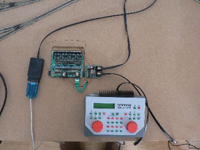

Berichten: 8452
Hoi Wim ,
heb even een paar plaatjes gemaakt van de situatie .
De helix staat rechts is een eindpunt ,de TC en pc komen daar waar de dubbele j45 aansluiting is.
Maar dat is niet goed volgens je zegt .
Maar moet het dan volgens onderstaande foto ??
groetjesss Sjaak
Wim Ros
Sjaak,
Zoals op het onderste plaatje is het juist, en als je nu die groene kabel even weg denkt en de beide modules tegen elkaar aanschuift zodat hij verbonden wordt via de zes pins aansluiting, dan zie je waarschijnlijk de logica en de juiste manier van aansluiten. ;)
