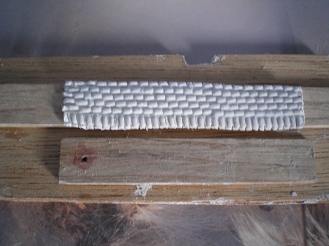

Re: Mijn baan: Sankt Georgen.

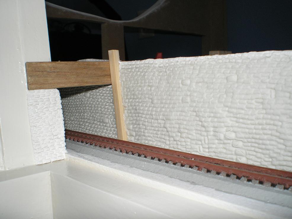

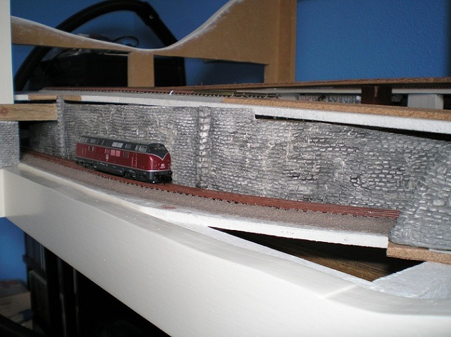

En eindelijk ook aan de DAS-klei:
William
Alleen de latjes nog bekleden, drogen en schilderen.Groeten,

Zooo William dat is mooi gedaan mijn complimenten
Je het mooi gedaan die muur gewoon super

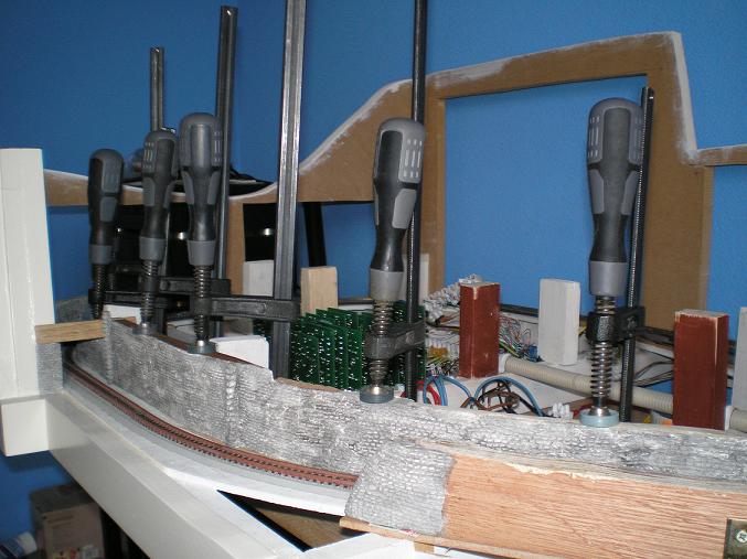

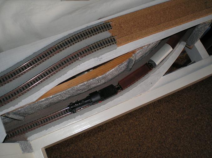

Ziet er gaaf uit!!
Op de eerste foto zit er nog wat lucht onder of net wat teveel houtlijm?

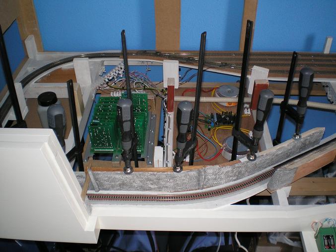

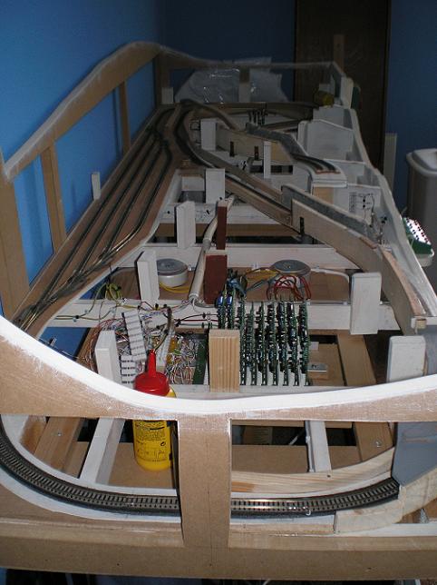

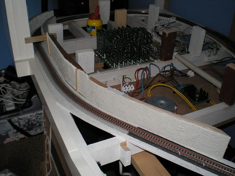

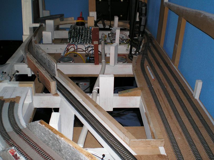

Die trits printplaten in het midden van de berg is wel
een apart gezicht
Ik neem aan dat dat voor de besturing is?
zo open zal het wel goed stofvrij afgeschermd moeten worden lijkt me
Tis
een apart gezicht
Tis

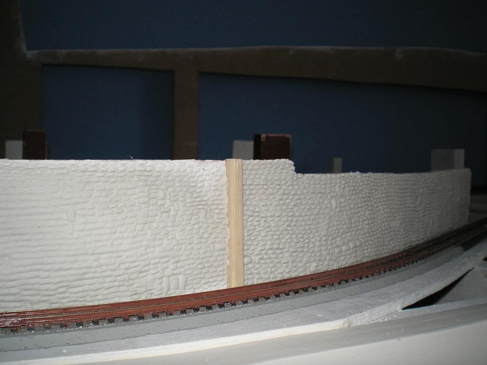

De klei droogt mooi op, dus gaan we verder met de volgende muur.
Het was niet al te mooi weer dit Pinksterweekend, dus twee dagen aan het 'kleien' geweest.
Zaterdag zijn we geld aan het uitgeven geweest.
En de 'technische ruimte' (de berg printjes in het midden, welke inderdaad voor de besturing is) is daardoor ook mooi weg gewerkt. Nog even en dan zie je er helemaal niets meer van.
En de 'bel' op de eerste foto is ook weg, denk iets te veel houtlijm. Je ziet er in ieder geval niets meer van.

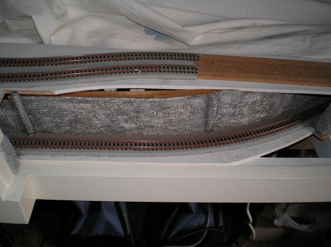

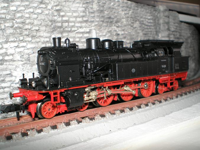

De klei is droog/uitgehard en heeft inmiddels een kleurtje.
Gister geplaatst en hier een paar foto's: En nog eentje met een loc (BR 78): Het volgende project is het maken van een vangrail. Dat moet voorkomen dat de treinen van de baan af sodemieteren als één van mijn lieve neefjes en/of nichtjes tegen de baan aan stoten.

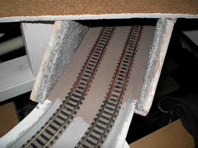

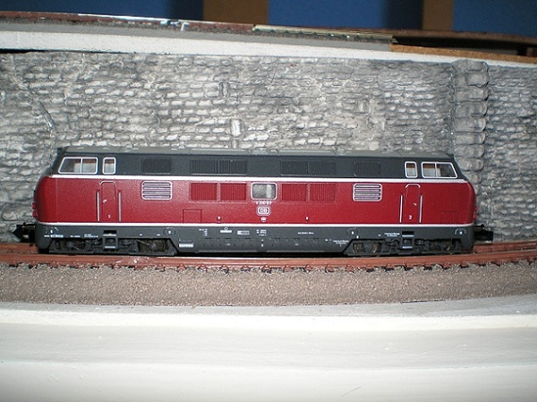

We hebben de vangrail even gelaten voor wat het is en hebben een eerste poging ondernomen om te gaan ballasten.
Hierbij dus weer een paar foto's: En hier nog een laatste foto: Groeten,

Mooie foto,s william, ik zou het ballastbed iets smaller maken ( de foto van de tunnelingang )
Het is wat aan de Brede kant misschien wat onkruid aan de buitenkanten.
Groetjes marco
Groetjes marco

@Marco: ik weet dat het iets te breed is in/bij de tunnel, maar daar wordt nog aan gewerkt. Er moet nog iets van gras/onkruid komen. Heb inmiddels bij het onderste spoor (foto 67) de andere kant ook van ballast voorzien en de breedte is aan deze kant wel goed - lees smaller. Volgens NEM 122: 38mm. (moet aan de kant van de muur nog wel wat aanbrengen om het ook wat smaller te maken).

Hier eerst klei opgedaan en steentjes in gedrukt echter dit stak te veel uit en zag er daardoor dus niet uit.
Op een stukje karton een nieuw muurtje van klei gemaakt. Deze laten drogen en dan straks daar plaatsen: Groeten,

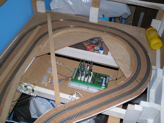

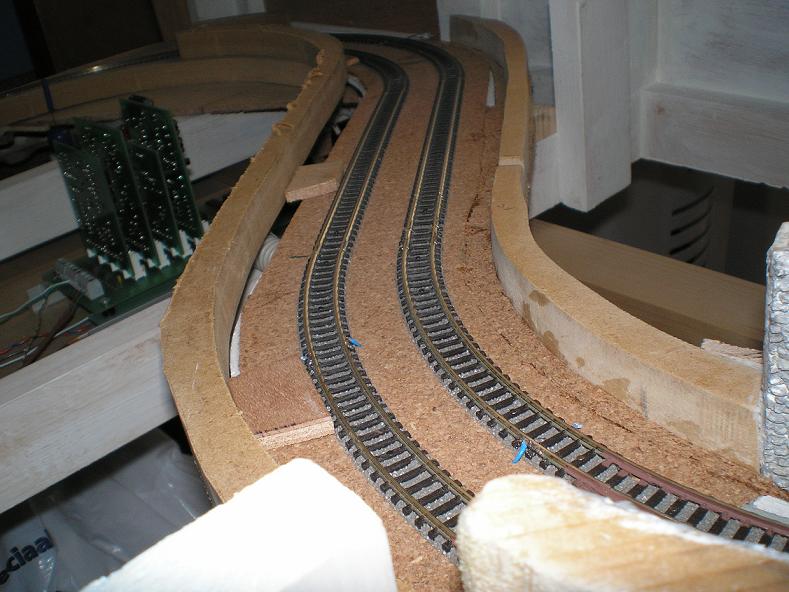

Omdat enkele preisertjes geklaagd hebben over hun veiligheid (diepe afgronden zonder vangrail), zijn we dus na terugkomst uit Italie maar weer aan de gang gegaan.
Met potlood en papier langs het spoor. Daarna met de schaar netjes langs het lijntje (is de lagere school toch ergens goed voor geweest
) en dit weer overzetten op wat MDF (18mm). Vervolgens hier met een zaag langs en er ontstaat een soort van vangrail van 18mm hoog en +/- 15mm breed.
En deze plaatsen we dan vervolgens langs de baan.
Iedereen weer blij...
Hier enkele plaatjes: Groeten,
William

Hallo William,
Ziet er gaaf uit die steunmuren!!
Zeker met de kleur erop komt het er wel mooi uit.
Na een tijdje alleen maar kijken op het internet naar hoe andere het doen, toch zelf maar weer eens aan de slag gegaan.
We zijn dus nog steeds bezig met een vangrail om te voorkomen dat treinen naar beneden vallen. De linkerkant is inmiddels klaar en we zijn nu bezig aan de rechterkant. Dit is het stuk van het schaudwstation naar het zichtbare spoor. Het eerste stukje na de tunnel (rechts op de foto's) zit vast en is nu dus klaar. De rest is inmiddels ook al in de juiste vorm gezaagd, maar moet eerst nog even geschuurd en daarna bevestigd worden.
Hierbij nog een tweetal foto's: Groeten,
William

Goed gedaan William ,is wel een gepuzzel geweest zeker zo te zagen
Sjaak,
het zagen viel wel mee. Ik had meer moeite om de zin te vinden (was drukker met kijken naar de vorderingen van andere) en om de juiste vorm te vinden.
De vangrail moet niet te dicht langs het spoor anders kan de trein er niet langs - en zoals je ziet is de baan niet zo breed, dus daar moest ook een oplossing voor komen ...
En als laatste: wil het wel een beetje netjes hebben en zet het - zoals ze hier zeggen - stormvast. Iets wat niet nodig is ...
William

Dat is wel erg degelijk.
Een wat dunner plaatje dat meebuigt en dat je op de zijkant van de plaat vastschroeft voldoet toch ook wel lijkt me? Zoveel heeft het niet te houden. Maar stormvast is het wel.
